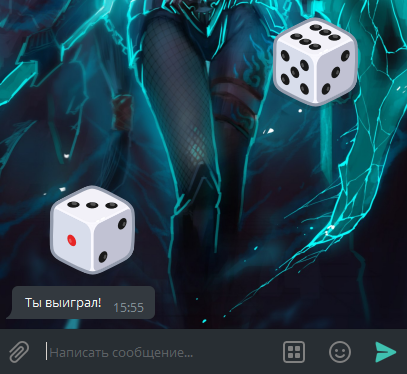

+добавлена функция sendDice (отправка emoji 🎲, цифра на кубике каждый раз разная)
include(DIR_MODULES . 'telegram/telegram.class.php');
$telegram_module->sendDice($chat_id);
PS баловство конечно, но может кто что-то интересное придумает :)
PSS сделал мини игру на основе sendDice
Dice game
Dice game
Как повторитьSPOILER_SHOW
добавляем обработчик события "Текстовое сообщение" и отправляем боту 🎲
$dice = $data["message"]["dice"];
if ($dice)
 $res=$this->sendDice($chat_id);
 $diceRes = $res["result"]["dice"];
 if($dice["value"] == $diceRes["value"])
  $this->sendMessage($chat_id,"Ничья! Давай еще!");
 else if($dice["value"] > $diceRes["value"])
  $this->sendMessage($chat_id,"Ты выиграл!");
 else
  $this->sendMessage($chat_id,"Ура! я выиграла!");
 $skip=true;
