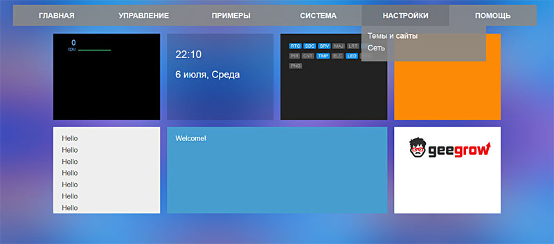

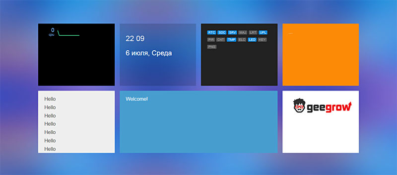

Скоро выходит 0.16 версия АМС — переработан код, типовое время загрузки страницы 1 секунда, добавлен новый интерфейс.
Новый интерфейс
Новый интерфейс
Новый интерфейс с меню
Re: Arduino Mega Server
Alex писал(а): Скоро выходит 0.16 версия АМС — переработан код, типовое время загрузки страницы 1 секунда, добавлен новый интерфейс.
Выглядит классно. Как всегда бесит черный фон в процессинге((( ждем релиза, будем тестировать =)
Alex
Сообщения: 2357
Сообщение Alex »
Э-э-э... это о чём?
Э-э-э... это о чём?
Это о черном фоне графика загрузки цп...прозрачный все ещё не получилось сделать))
