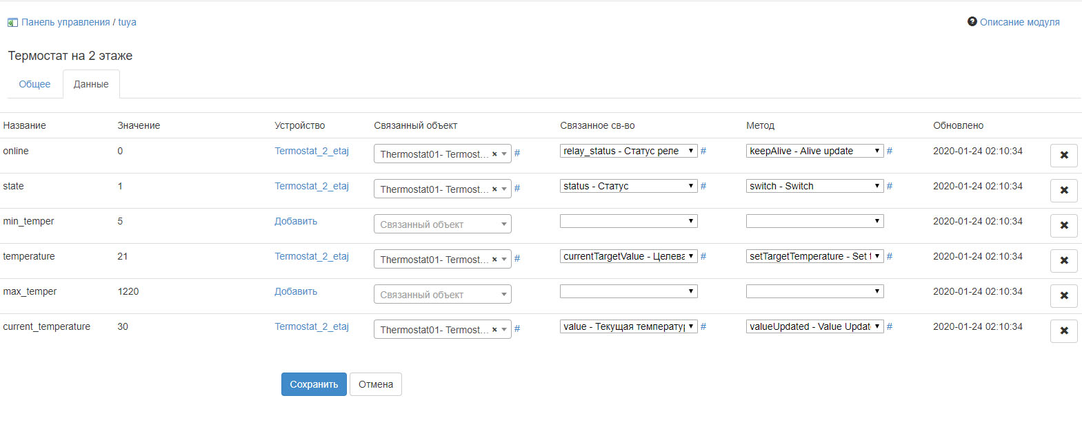

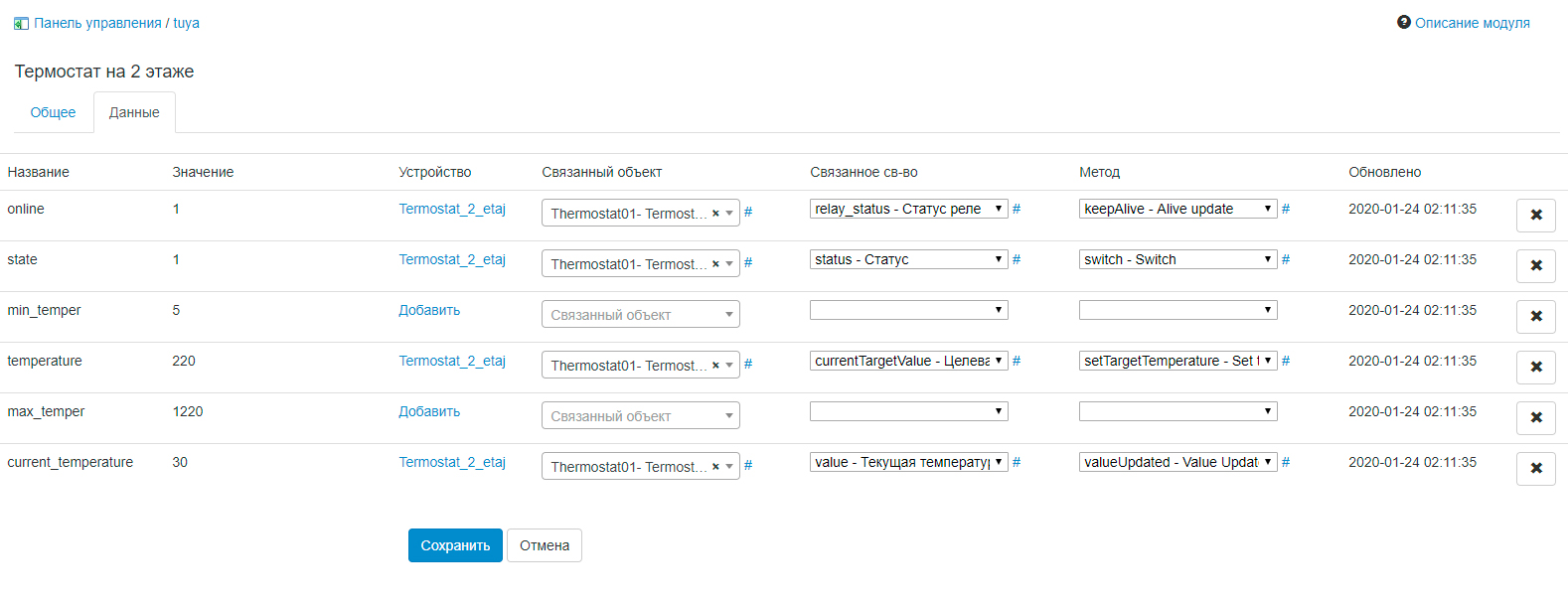

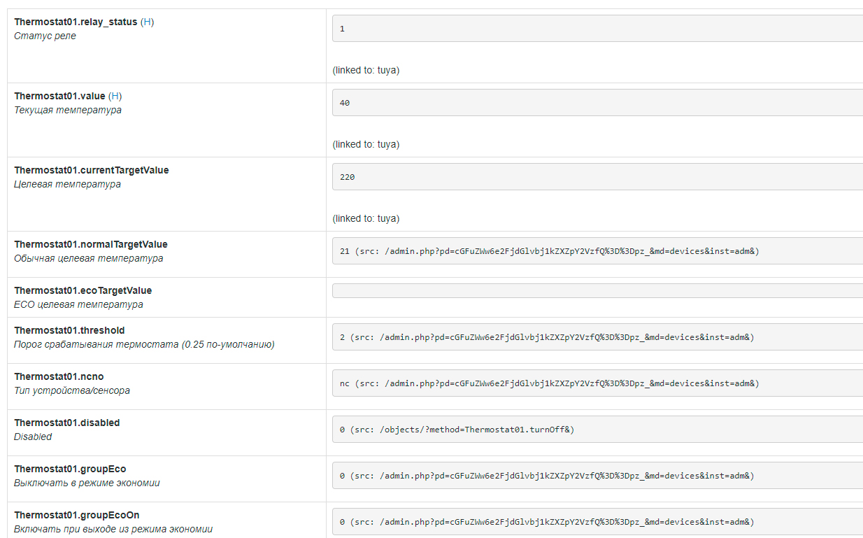

Видимо вы правы, идет умножение на 5! В прилагаемых скриншотах current_temperature указана 30, на самом деле температура в помещение 6 градусов.
Плюс как то странно ведет себя метрика temperature и online. Я делал скриншоты с разницей в минуту. До момента взятия скриншотов устройство было включено уже несколько минут. Видим что метрика online была 0, потом стала 1. Может быть так и должно быть, не знаю.
Но вот параметр temperature указан 220, хотя физически на термостате выставлена температура 22 гр. Видимо в этой метрике идет умножение на 10.

rapsody писал(а): Пт янв 24, 2020 2:24 am Видимо вы правы, идет умножение на 5! В прилагаемых скриншотах current_temperature указана 30, на самом деле температура в помещение 6 градусов.
Сразу вижу ошибку - не надо привязывать и свойство и метод - так у вас любое действие будет отрабатывать 2 раза. Например, когда вы выключаете термостат вручную, то через какое-то время в модуль приходит новый статус, обновляется связанное свойство и тут же отрабатывает метод свитч и заново включает термостат. Надо оставить привязку ТОЛЬКО свойства status
И тоже самое с остальными метриками

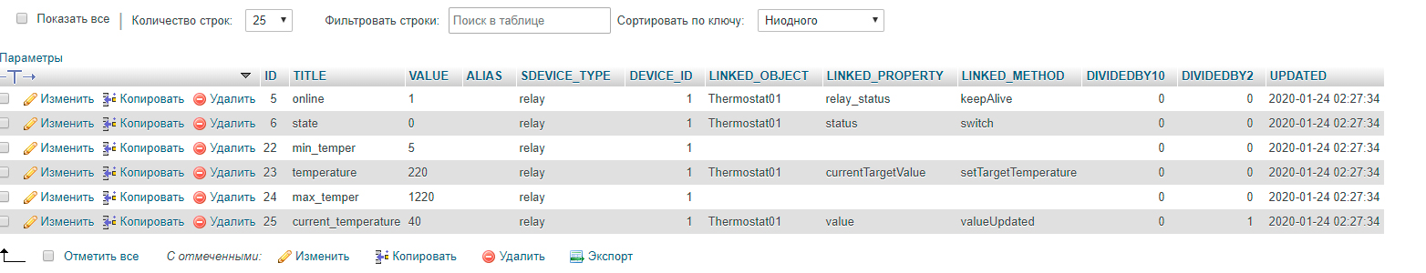

Поправил. Убрал методы. Кстати, залез в БД и поставил единицы и нули как вы рекомендовали. Значения всех температур пришли в норму.
Единственное, не понял что за метрика: max_temper со значением 1220. Как это число не дели, толкового ничего не выходит.
