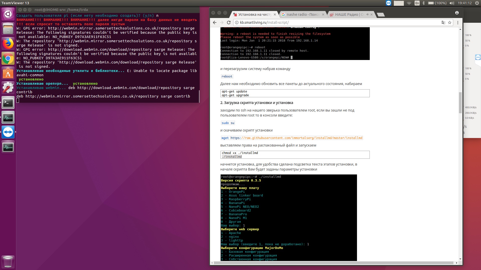

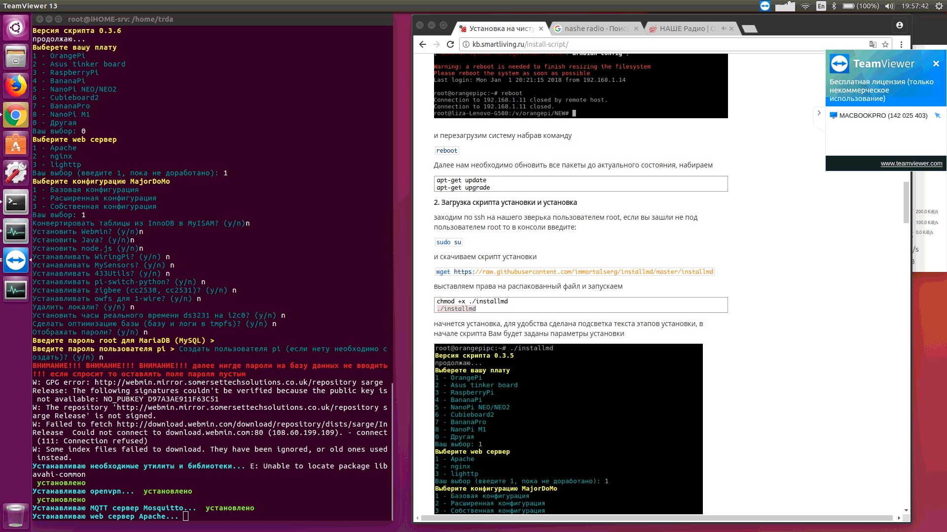

TrDA
Сообщения: 147
Откуда: MSK
Сообщение TrDA »
"Шефф всё пропало (с)"
immortal писал(а): для проверки можно было второй и последующие разы не ставить яву и ноду, было бы быстрее.
Стал ставить "всё" на рабочую машину (Ubuntu 16srv) - и тут такое ... зависает насмерь :shock:
ubuntu 16 error #1.jpg (411.84 КБ) 6653 просмотра
и повторная установка .... "вообще без ни чего"
ubuntu 16 error #2.jpg (529.09 КБ) 6649 просмотров
Хелп... остался без моей девочки, Алиса вернись... я был не прав :D
