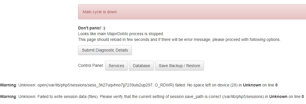

Добавлено: Сб янв 12, 2019 1:44 pm
woow
Про это где почитать. Такое первый раз за два года.
Есть существенные отличия между v3_31_rus.7z и v3_28_eng.7z ?

Добавлено: Сб янв 12, 2019 3:02 pm
woow
andrey040670 писал(а): Сб янв 12, 2019 2:56 pm По поводу ошибок, проверьте карту на наличии ошибок.
то есть SD?
У меня две СД с МДМ на оной записан на v3_28_eng а другая "старая" на которая работала но не подавалась мне для обновления. В итоге обе выдают ту же ошибку и как быть?
Добавлено: Сб янв 12, 2019 3:05 pm
andrey040670
woow писал(а): Сб янв 12, 2019 3:02 pm то есть SD?
Совершенно верно.
Добавлено: Сб янв 12, 2019 3:19 pm
woow
У меня две СД с МДМ на оной записан на v3_28_eng а другая "старая" на которая работала но не подавалась мне для обновления. В итоге обе выдают ту же ошибку Main cycle is down и как быть?
ММда после команды
sudo raspi-config
вот таков результат по всем пунктам, тут копию не выкладывал, но явно что то где то намудрил, что No space left on device:
Could not open file /var/lib/apt/lists/partial/archive.raspberrypi.org_debian_dists_jessie_main_binary-armhf_Packages - open (28: No space left on device) [IP 93.93.128.133 80]
Добавлено: Сб янв 12, 2019 3:33 pm
andrey040670
Ну тогда Х.З, значит аппаратная ошибка.
По ssh можно зайти? не рвёт сесии? Если всё нормально то делать полную диагностику по ssh.
Много в нэте видел жалоб, что разваливается, засерается сам конектор sd.
No space left on device: - не может писать на sd, запись не возможна.
