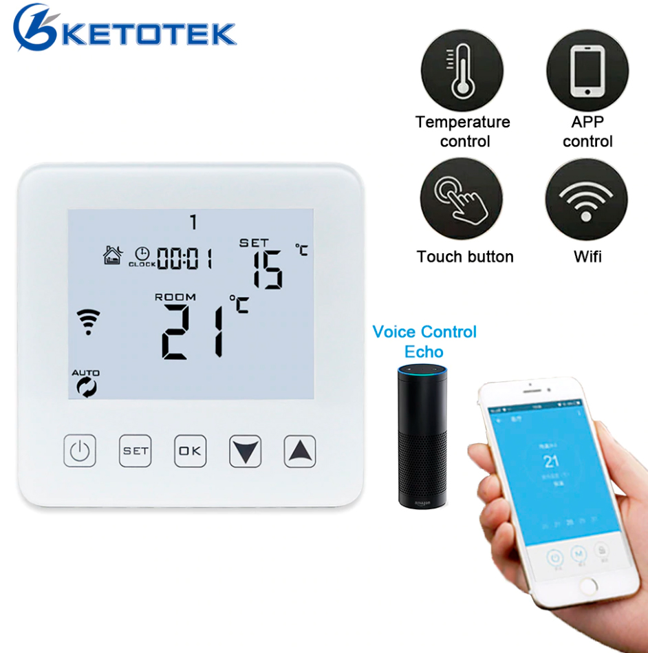

Коллеги, подскажите почему у меня термостат умножает полученную температуру на 6.
Например, реально на термостате показывает 8.5 градусов, получаю данные: current_temperature 52.5
Так же и со всеми остальными температурами: temperature, max_temper
И еще вопрос, когда добавляешь простое устройство термостат, у него 3 режима: Выкл, Эко и Обычный. Что странно, нажимая на кнопку Выкл ничего не происходит, а на кнопку Эко - идет выключение, На "Обычный" - включение.
Что еще очень очень сильно напрягает - если в MJDM включить термостат, потом вручную выключить само устройство, нажав на кнопку выкл (при этом устройство в сети), либо выключить термостат через приложение Tuya, то выключенное состояние не получает MJDM и естественно через несколько секунд включает его обратно...

rapsody писал(а): Чт янв 23, 2020 2:15 am Коллеги, подскажите почему у меня термостат умножает полученную температуру на 6.
Не уверен, но возможно это перевод из градусов Цельсия в Фаренгейты
А что за термостат? ПУ это просто набор свойств и методов, как они будут работать зависит от самого устройства и модуля, через которое это устройство работает

Не похоже на фаренгейта. Не нашел настроек модуля, они есть в каком то файле? Я бы тогда вручную разделил всю температуру на 6.
Термостат называется Ketotek, такой же есть Moes. Все эти термостаты одна и та же петрушка, которая интегрируется в Tuya и SmarLife.
Что действительно убивает, так это то, если включить термостат через MJDM, а потом выключить его вручную на устройстве, либо через приложение Tuya, то текущее выключенное состояние не подхватывает MJDM и естественно через несколько секунд его включает обратно. Т.е. нет обратной связи включения и выключения.
