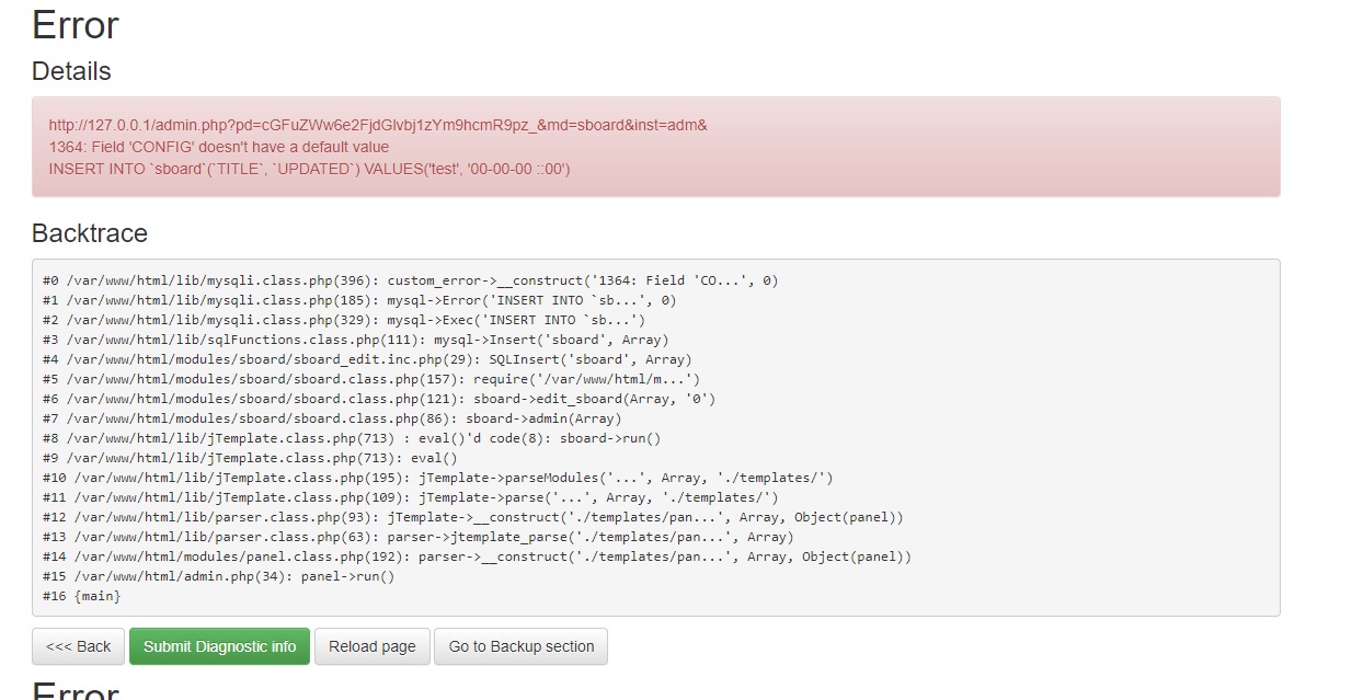

Добавлено: Чт июн 20, 2019 7:07 pm
Словил ошибку при создании на чистой системе
Куда капать?
Re: [Модуль] Дашбоард SBoard (sboard)
Добавлено: Пн июн 24, 2019 9:34 am
nick7zmail писал(а): Чт июн 20, 2019 7:07 pm Словил ошибку при создании на чистой системе
Куда капать?
Дата у тебя по умолчанию некорректно заходит.
https://connect.smartliving.ru/profile/ ... og102.html
см пункт 4) Решение проблемы Incorrect datetime value: '0000-00-00 00:00:00' for column 'TIMESTAMP_X' at row 1
