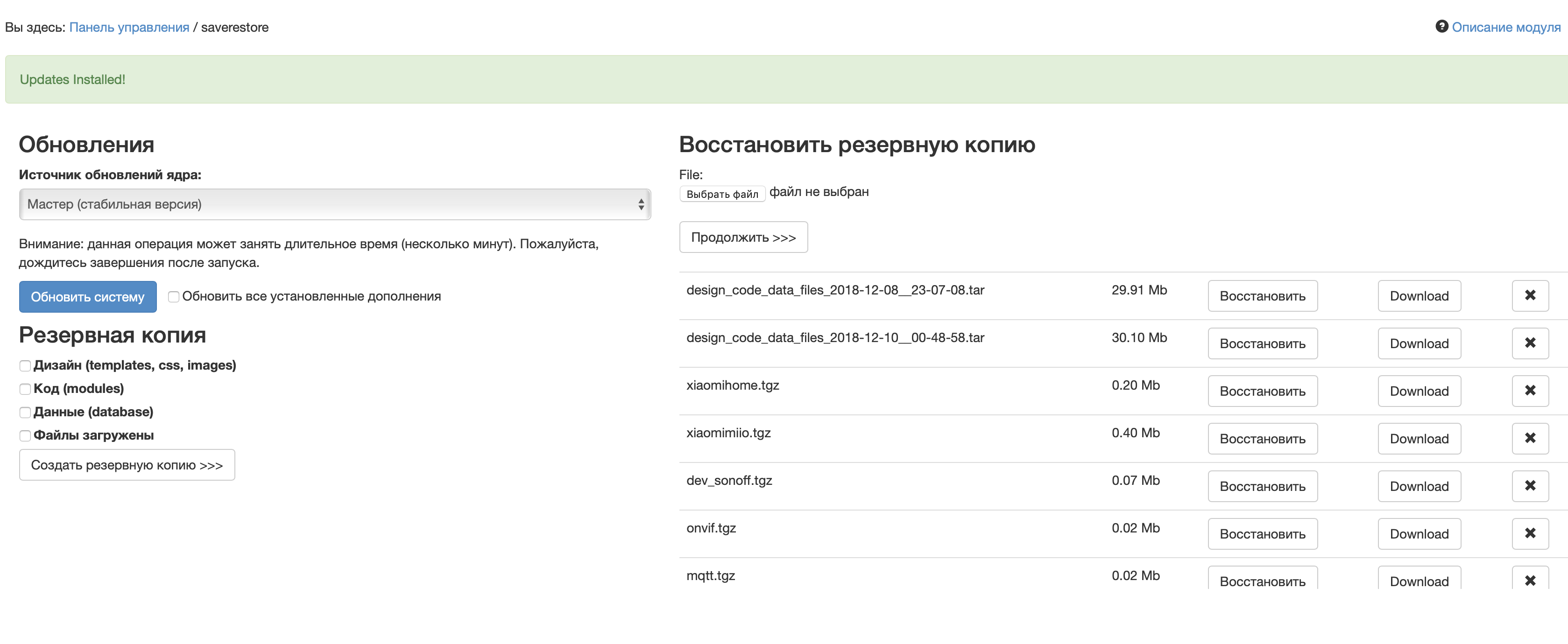

Подскажите, не получается восстановиться. Насколько помню этого файла должно быть достаточно design_code_data_files_2018-12-08__23-07-08.tar для восстановления всего ?
Загружаю файл в Восстановить резервную копию - жму Продолжить и ни чего.....
Снимок экрана 2018-12-25 в 20.10.55.png (350.69 КБ) 4727 просмотров
Такая же ерунда была, когда хотел временно перейти с Малинки на Винду.
Добавлено: Вт дек 25, 2018 8:35 pm
AAU
У меня тоже всем скопом архив не восстанавливается. Достаточно восстановить только данные(database).
