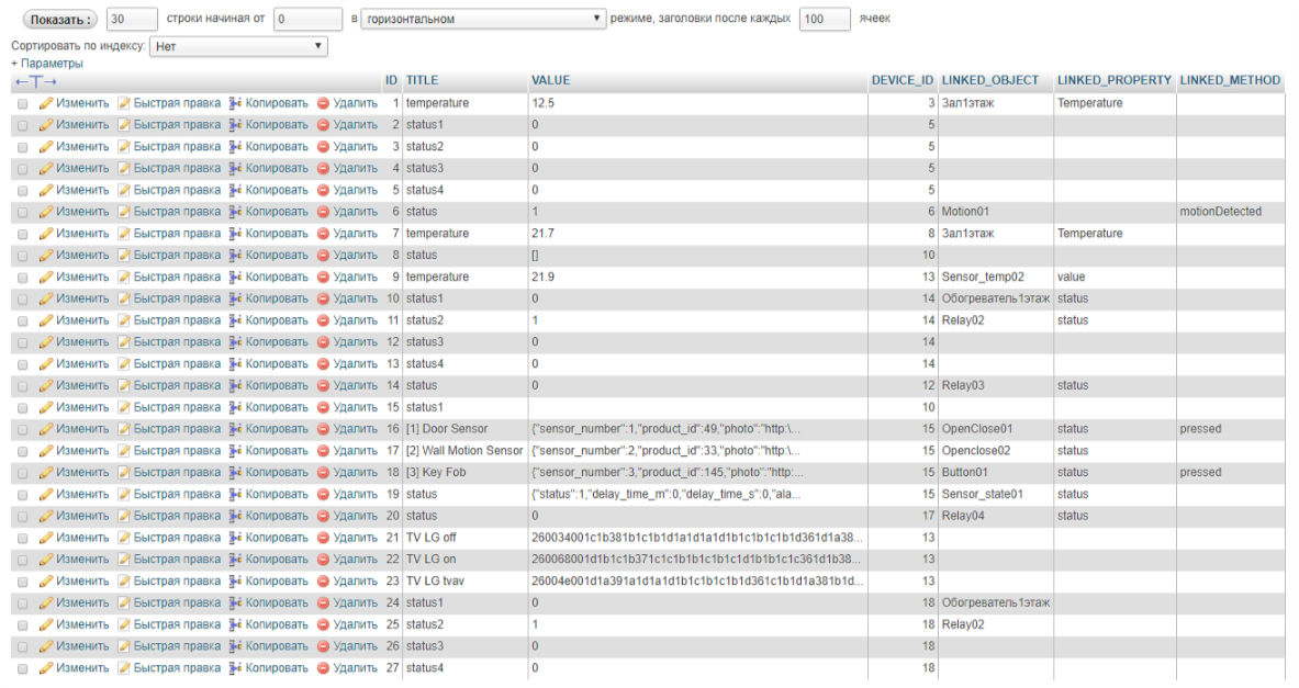

Я это видел с самого начала...но я думал это автоматически выставляется, при привязке...гляньте, что у вас записывается в LINKED_METHOD в таблице данных?
vitt76
Сообщения: 373
Re: Модуль Broadlink
Сообщение vitt76 »
В базе вот такая картина
Ну я примерно понял, что надо сделать.
Ну вон же...MotionDetected метод висит у датчика...хоть это и не датчик вовсе))) если у датчика выбрать простое устройство - датчик движения, я думаю так же будет......или он че, не вызывается? Его вызов вручную прописать надо?
vitt76
Сообщения: 373
Сообщение vitt76 »
Не у того датчика он висел. Убил датчик, создал всю цепочку заново, проверил, что метод на месте, всё работает :)
