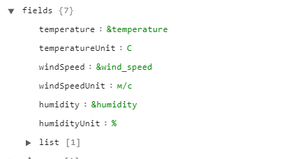

пока только OpenWeather) яндекс доделываю

а если есть погодный объект сторонний, с него данные подпихнуть в плитку что-ли нельзя будет?
кмк, привязываться к конкретному внешнему сервису стрёмнее, те же ОВ и ЯП на моей памяти неск. раз меняли выдачу, и что - ждать, когда плитку отрихтуют? там же ограниченный набор параметров, логичнее же туда пихать факт откуда хочешь, нет?

tkasyanov
Можно и свои параметры прописать
xor писал(а): Ср май 29, 2019 11:08 pm
tkasyanov писал(а): Вт май 28, 2019 7:58 pm пока только OpenWeather) яндекс доделываю
Kutuzoff писал(а): Вс май 26, 2019 11:16 pm а погоду только с яндекса показывает или OpenWeather тоже может?
Отправлено с моего q415 через Tapatalk
