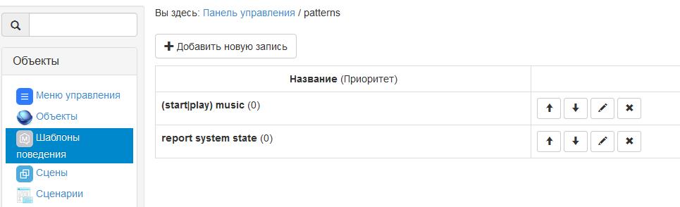

prmres
Сообщения: 444
Откуда: оттуда
Re: Ещё немного обновлений
Сообщение prmres »
tarasfrompir1 писал(а): Пн ноя 26, 2018 4:59 pm Покажи сам шаблон поведения
нет шаблона похожего на тот что бы она говорила
пойду в "старую" мажордому загляну и если что оттуда выдерну шаблончик
но, дело в том что отвечать в чат письменно и голосом Алиса перестала после обновения
это получается тчо обновление могло снести нужный шаблон поведения?
