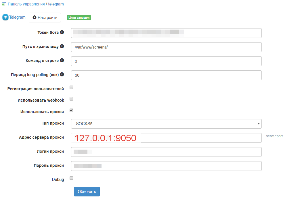

Скрин настроек покажи.
Должно быть нечто такое:
И TOR должен работать!

dioxin писал(а): Ср апр 24, 2019 8:27 am Скрин настроек покажи.
да, настройки в модуле именно такие
tor запущен в фоне и браузер открыт
постоянно сыпятся Not Found с интервалом 2-3 секунды
в браузере (или где-то) tor-а ничего не нужно настраивать?

Попробуйте порт 9150
