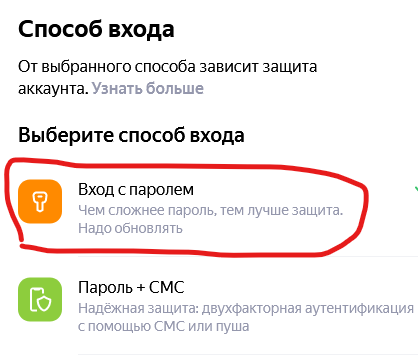

НЕ УВЕРЕН, но я кажется понял, почему у некоторых аккаунтов при входе в модуле пишет Привет, [Резервный способ входа] вместо Логина
Скорее всего дело в способе входа в аккаунт Yandex, если в качестве способа входа выбран Пароль + СМС, тогда вы при настройке модуля получаете сообщение Привет, [Резервный способ входа]
в этом случае попробуйте изменить способ входа на "Вход с паролем"
после настройки модуля, можно опять изменить способ входа на тот, который был у вас настроен.
По крайней мере, у меня этот способ позволил нормально авторизоваться и настроить локальное озвучивание событий, проверяйте у кого проблемы и если не сложно отпишите помогло вам это или нет.

Да так и есть. Проблема в этом.

Огромное тебе спасибо, дружище! Я теперь и в яндекс музыку вошел. Я несколько месяцев мучился. А то все мои сообщения автор игнорил.
