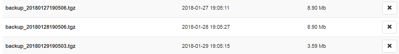

Добавлено: Пн янв 29, 2018 6:50 pm
вчера ковырялся
в /var/www/cached/voice/ (за три месяца 100 мб накопилось) и видимо весь кэш не удаляется из startup_maintenance.php
(не могу понять это у меня такая локальная проблема, удаляет только дэбмеш, не удаляет бэкапы и кэш?)
https://connect.smartliving.ru/addons/category5/58.html
не установлен папка в либ от него (была)?

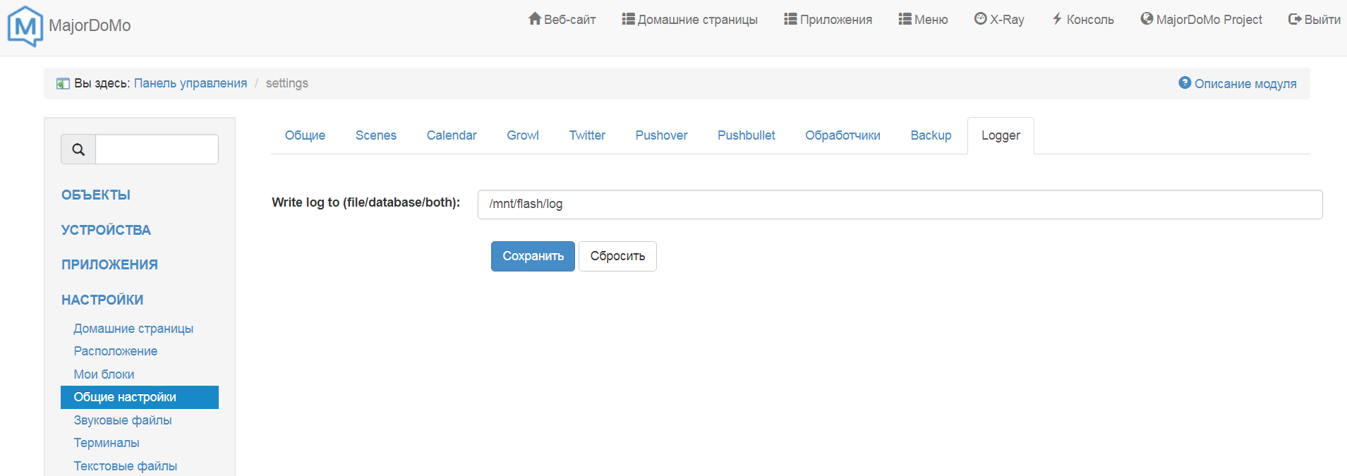

Добавлено: Вс фев 04, 2018 8:34 pm
на что влияет настройка Write log to (file/database/both)

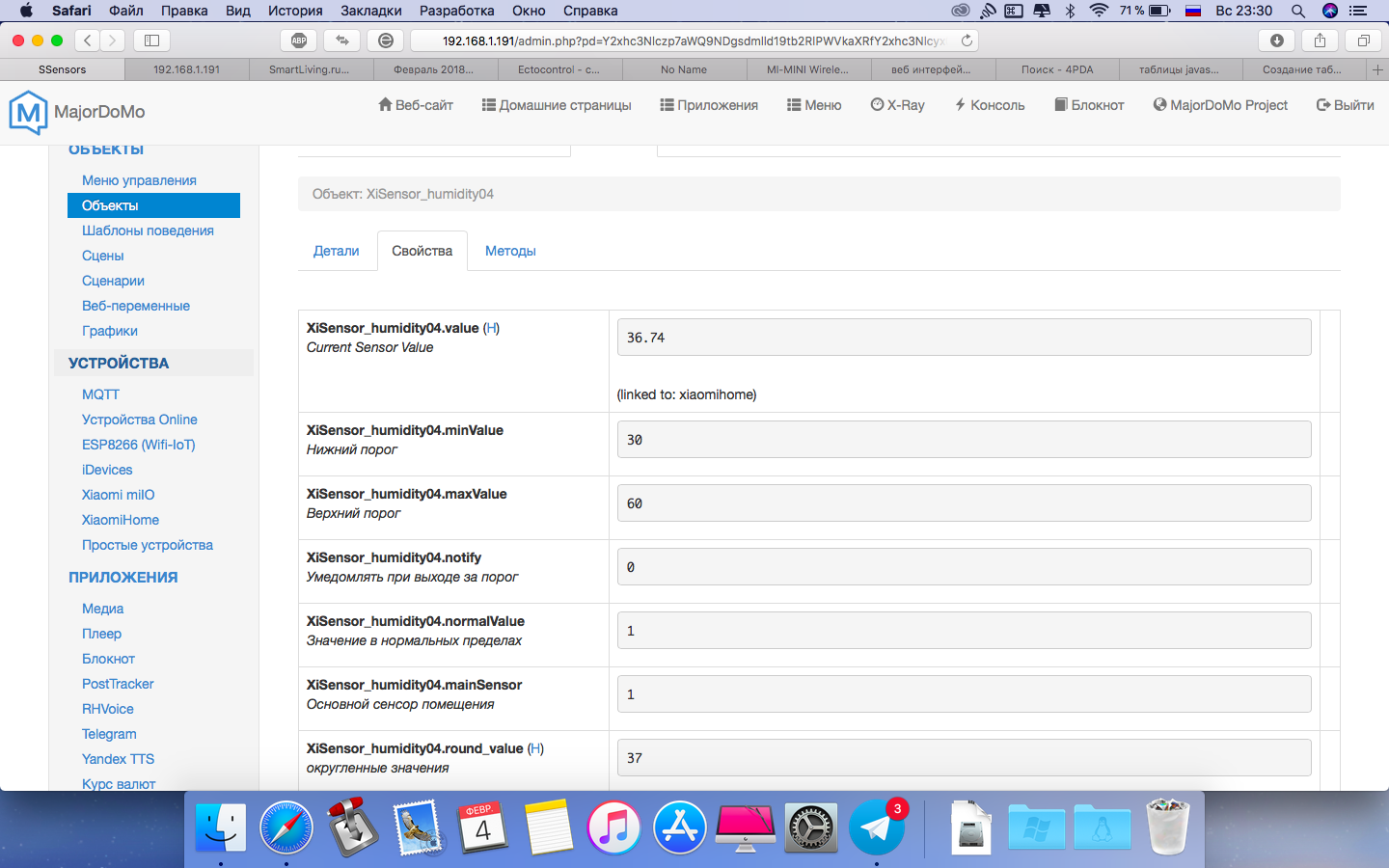

ypiter2006
Logrus писал(а):либо к автору модуля, либо писать отдельно и там округлять и писать куда надо
п.с. https://majordomo.smartliving.ru/forum/ ... f=6&t=4122 спроси там про округление отвечу
У меня в принципе есть уже округленные значения, но они пишутся в другое свойство. Как сделать так чтобы в простых устройствах этобыло основными показаниями?
Снимок экрана 2018-02-04 в 23.30.37.png (378.34 КБ) 9837 просмотров
Re: вопросы от новичка
Добавлено: Вс фев 04, 2018 9:39 pm
выше еще не читал, писал
1. к автору модуля однозначно, но пока
2. к примеру значение пишешь в объект.value
3. создаешь или начинаешь писать в объект.value_full
4. создаешь метод round привязываешь свойство value_full к нему
с кодом
$value_full = $this->getProperty('value_full');
$value = round($value,1);// 1 до десятых, убрать ,1 до целых
$this->setProperty('value',$value);
не проверял
п.с. у тебя это походу уже сделано, с модуля просто пиши в п.п. 3 выше
Добавлено: Вс фев 04, 2018 10:08 pm
ypiter2006
с кодом
не проверял
Ничего не получается обнуляет Value при срабатывании метода
Или я может что-то не то делаю((
Добавлено: Вс фев 04, 2018 10:27 pm
$value_full = $this->getProperty('value_full');// присваиваем переменной $value_full значение свойства value_full
$value = round($value_full);// округляем значение из переменной $value_full до целых и присваиваем его в переменную $value
$this->setProperty('value',$value);// записываем значение из переменной $value в свойство value
сорри, во второй строке не та переменная (я для наглядности валуе в валуе_фул исправил, а далее не поправил), я ж говорю не проверял )))
п.с. полезное http://php.net/manual/ru/function.round.php
еще https://majordomo.smartliving.ru/forum/ ... f=4&t=3458 (это готовое многое с прицелом на будущее) (Ссылка на класс сенсорс)
