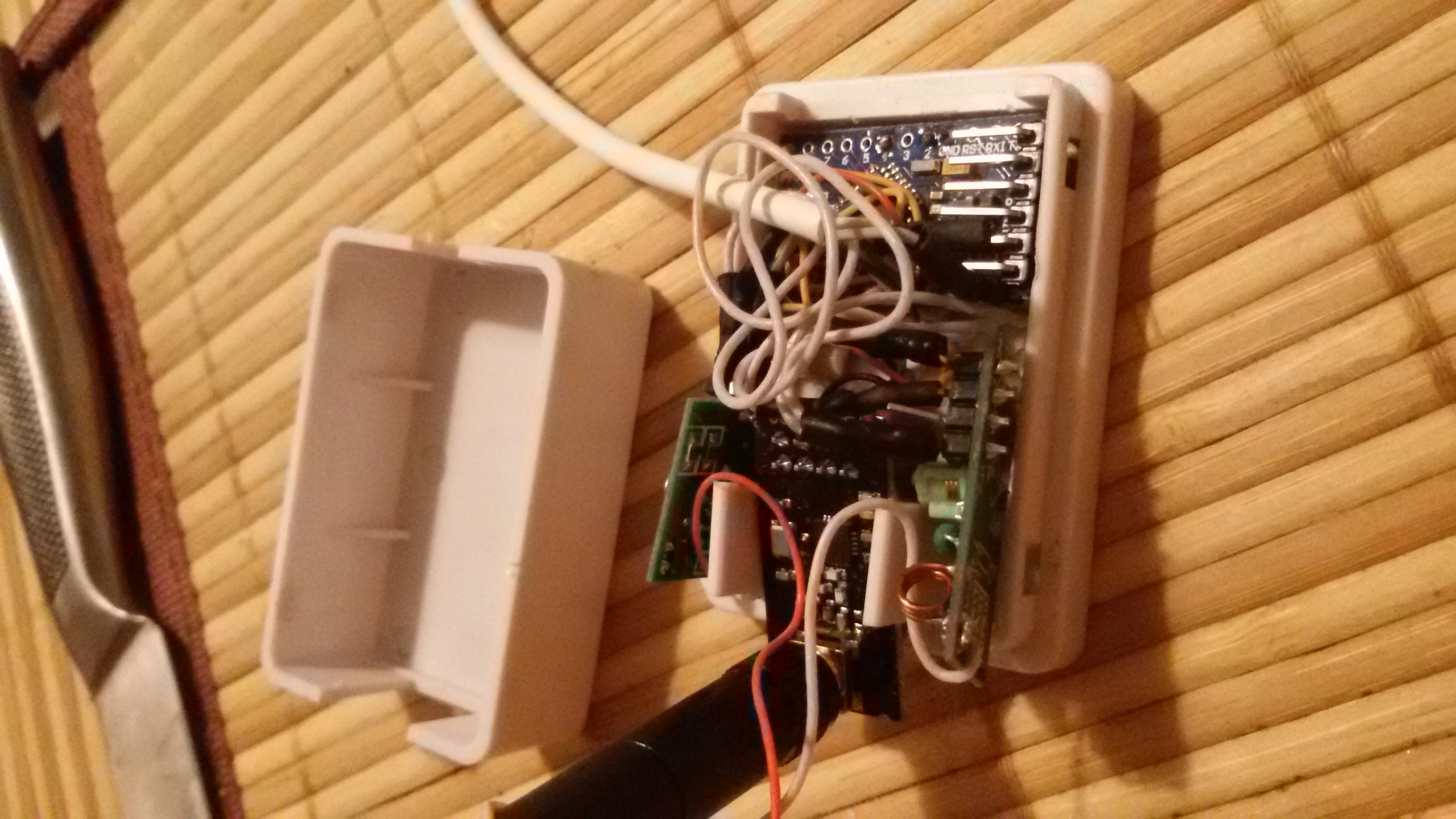

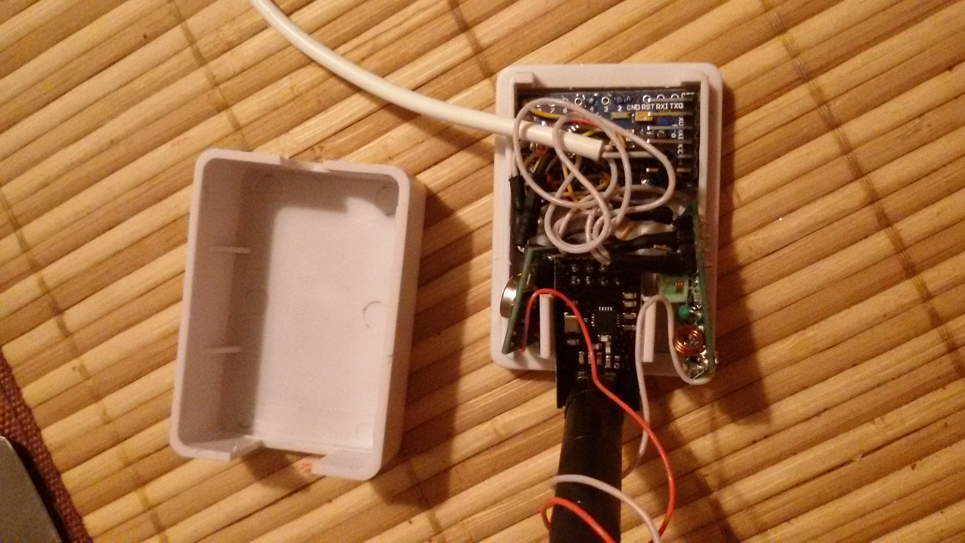

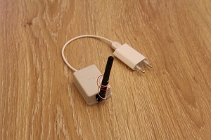

Репитер + RC433
Засунул в коробку от телефонных розеток. На антенну RF24 намотаны провод приёмника и передатчика RC433
Внутренности: Arduino Nano 3.3в, NRF24, RC433 приёмник и передатчик. Внутренности не сфотографировал, потому как еле засунул и куча проводов
Скетч:
RepeaterNodeRC433.zip
(18.49 КБ) 298 скачиваний
Учтено что RC дублирует код. Передатчик посылает 3 раза
Скетч пока тестируется. Но вроде всё ок
Приёмник 2 нога, передатчик 4
Обязательно исправляйте скетч под свои настройки
Скрипты выложу позже через коннект (пока он не работает)

Иван а можно фото внутренностей коробочки?

Там плотность укладки большая. В принципе разглядеть почти нечего. Может схему?
