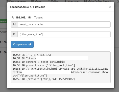

iden
Сообщения: 84
Зарегистрирован: Вт мар 13, 2018 1:51 pm
Сообщение iden »
novikov.a.n писал(а): Чт июл 23, 2020 11:15 am
Т.е. и просто команду помещал и после команды в свойства писал не выходит
у меня сбрасывает.
а если свойство без цифр?
main_brush_work_time, side_brush_work_time, sensor_dirty_time, filter_work_time
