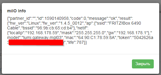

miIO.info скиньте сюда.
вот

Погуглил. Ничего вменяемого по API не нашел. А в чем смысл добавления в модуль? Чем хочется управлять или получать статус?
Если нужны зигбии-устройства, то режима разработчика в этом шлюзе нет.

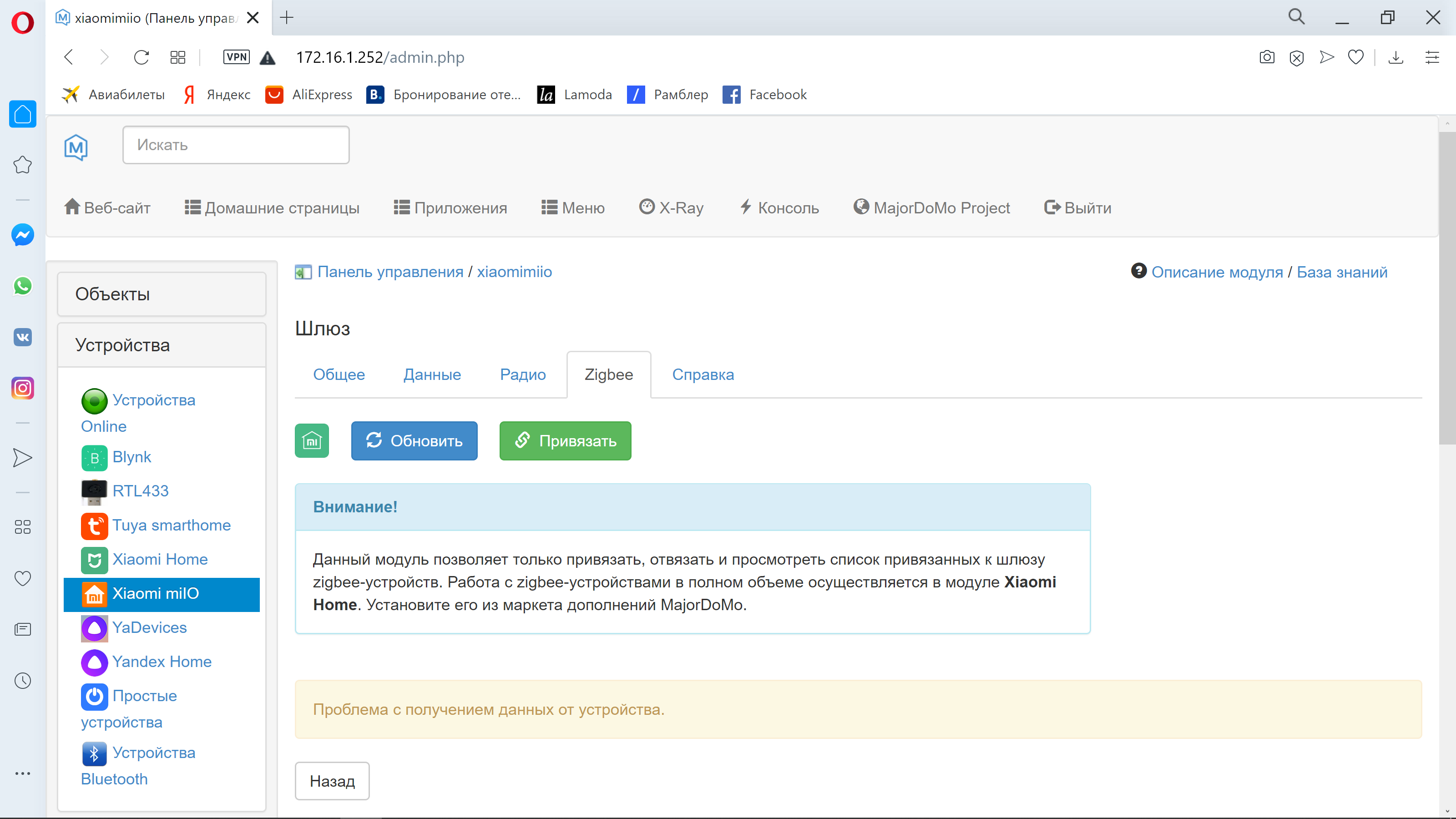

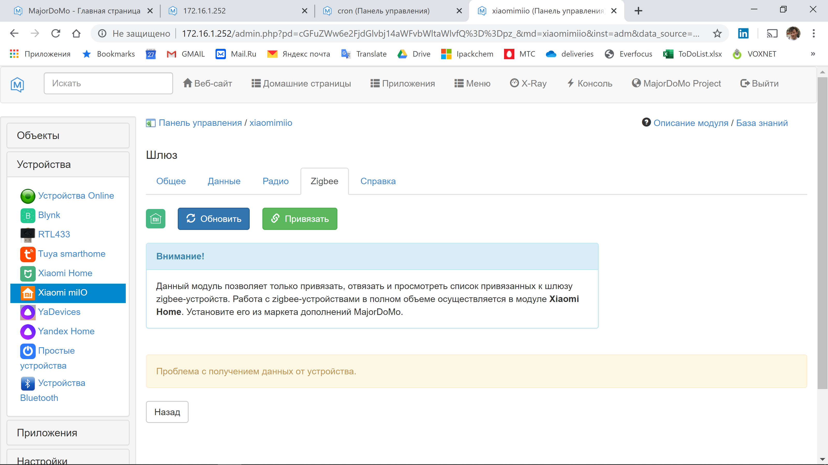

Неожиданно обнаружил, что в модуле перестал обновляться список устройств Zigbee. При нажатии "Привязать", шлюз переходит в режим сопряжения.

Пробовал в разных браузерах, проверил ключ и токен - все на месте.
В Xiaomi Home все ZigBee устройства онлайн, все работает.

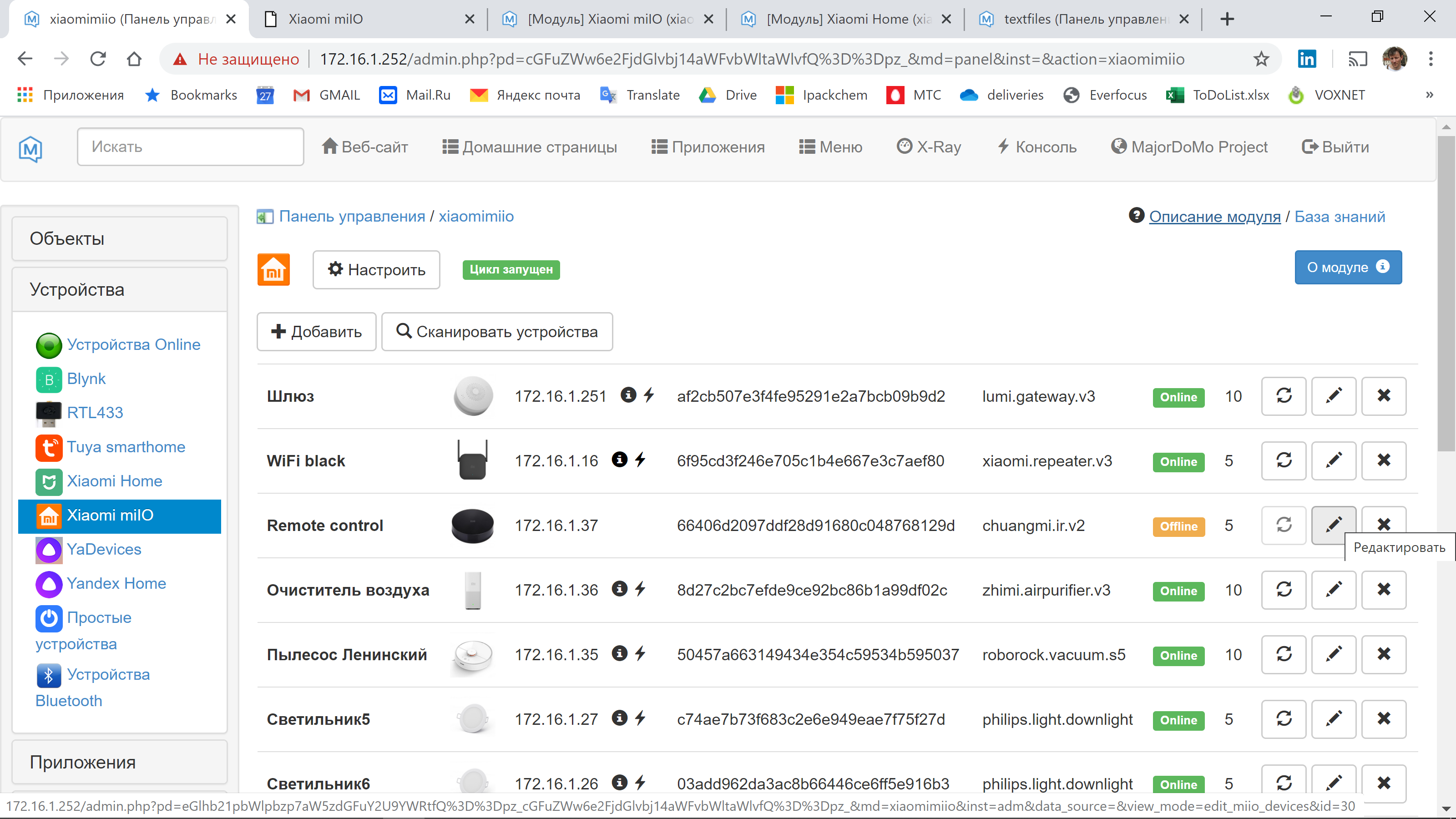

И еще хотел спросить, почему шайба IR Remote Control все время в оффлайн уходит?
Если захожу в настройки, меняю время опроса на любое другое, сохраняю - устройство появляется онлайн. Потом опять пропадает.

Неожиданно обнаружил, что в модуле перестал обновляться список устройств Zigbee. При нажатии "Привязать", шлюз переходит в режим сопряжения. Пробовал в разных браузерах, проверил ключ и токен - все на месте.
В Firefox, Yandex у меня норм отображает.
А зачем ее вообще опрашивать. Нету у нее метрик, которые нужно опрашивать для обратной связи. Выставить ноль.
Для репитера аналогично - он вообще не поддерживается модулем, поэтому нет необходимости нагружать модуль бессмысленными опросами.

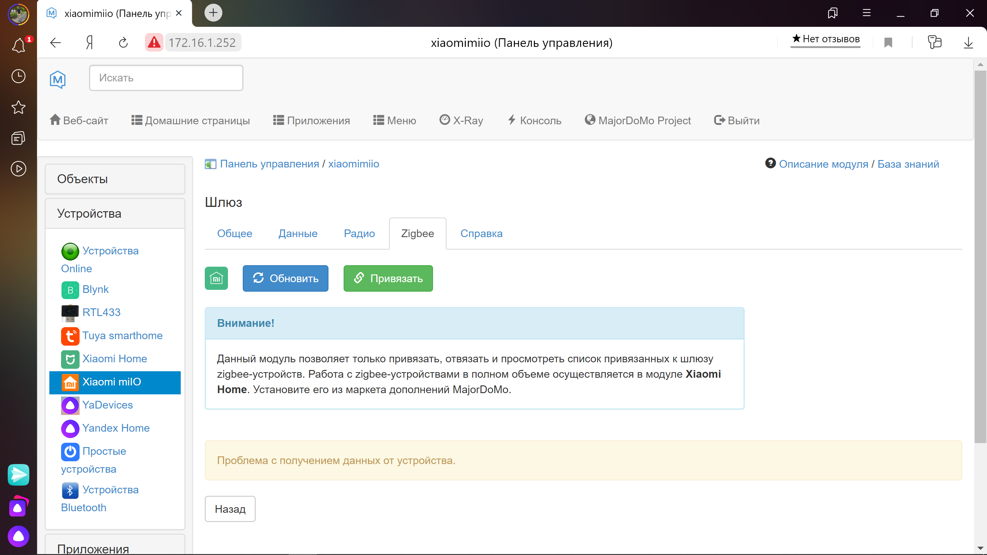

В Яндексе и Опере тоже самое:

Выставил в 0 IR Remote Control и удалил репитер.

Шлюз завязан на zigbee выключатели и кнопки (5 шт), 12 спотов Philips, LCD лента, 2 двухканальных реле, 10 датчиков протечки, 6 датчиков открывания, 7 дачтиков движения, 3 розетки, 5 датчиков температуры, 2 привода штор.
Сумбур какой-то. На вкладках Данные и Радио у шлюза привязаны хоть какие-то свойства объектов, которые используются в дальнейшем в сценариях УД? Если нет, то выставить опрос в ноль, и не мучать зазря шлюз. :)
