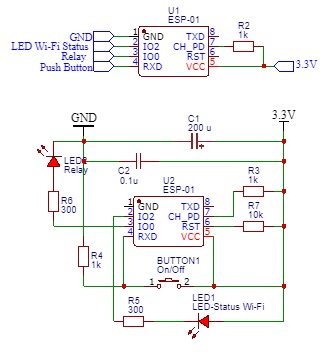

Может у кого будут идеи, а то застрял в прошивках. Прошивал и Tasmota и Espeasy результат тот же после конфига всё слетает и лучшем случае приходится повторять конфиг или прошивать заново. На Esp-01 gpio1 реле, gpio2 кнопка при нажатии к 3.3, тх лед состояния. На wemos d1 mini pro gpio12 реле, gpio14 кнопка при нажатии к 3.3, gpio5 лед состояния.
После конфигурации всё работает раза два и всё и ногда даже не могу до конца настроить.
Raspberry Pi 3B+

6 и 4 пин я надеюсь не в воздухе висят? от чего запитана ЕСПи? фото устройства выложите. кнопки надо делать чтоб вход на землю садили.

Затея такая что достала броадлинк розетка своей не стабильностью вот решил заменит мтк микруху на есп. Место хватает только пины не соответствует, но не беда. Мтк такие пины использованы реле+ красный лед активный лог высокий, лед синий актив лог низк, буттон даёт при нажатии высокий уровень вот тут вопрос

Такая вот схемма:

ресет пробовать подтягивать к питанию через резистор, на питание добавить конденсаторы прям у еспи. и кнопку я бы переделал, чтоб к земле тянула ногу

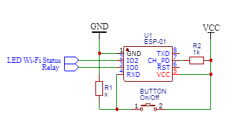

вот такую (верхнюю) схему хочу впаять в Broadlink розетку, там уже есть обвязка по питанию, лед, реле, только сопротивление добавлю на пин запуска. А ниже вот стендовая схема, в место ESP-01 пробовал и WEMOS ставить, так последовательности от чего слетает прошивка и не уловил. но как только начинаю всё настраивать например Tasmota интерфейсе всё работает и через web и локально от кнопки, а черес несколько минут перестаёт регировать, прошивка становится на исходную точку доступа с ip 192.168.4.1
Что то делаю не так, не пойму. Может и не правильно подключена кнопка, придётся дорожки перерезать и подпаивать
