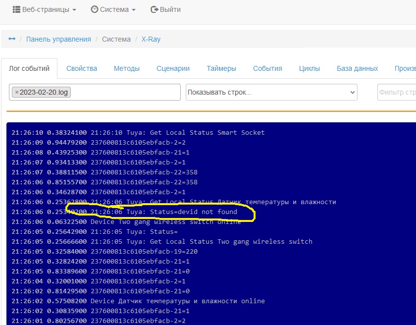

ОК - данные не приходят, но что-то же устройства при этом говорят?
Где посмотреть что говорят устройства? подскажите пожалуйста.

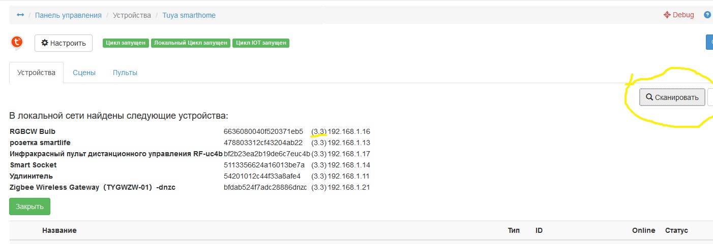

Как узнать какой протокол? где этот скан у шлюза?

Ответы устройств можно посмотреть в логе, если стоит галочка debug цикла
например - тут видно, что какой-то устройство, скорее всего подключенное к шлюзу, не отдают статус из-за того, что нету такого devid
Скан не у шлюза, скан это такая кнопка в модуле (Сканировать), после нажатия на неё модуль ищет в локальной сети все устройства туи и выдаёт их айдишки и протокол, по которому они общаются
