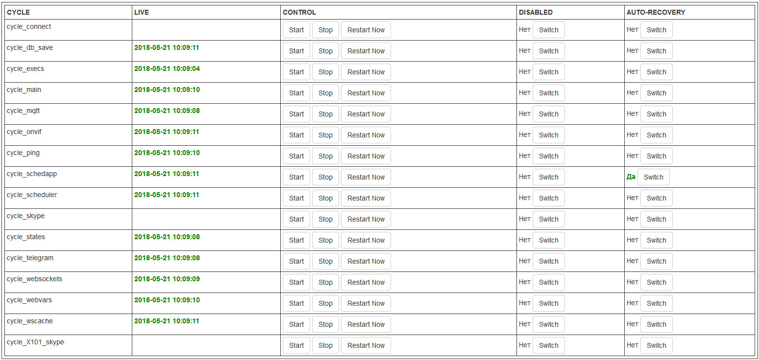

ololenok
Сообщения: 54
Зарегистрирован: Ср сен 02, 2015 9:42 am
Сообщение ololenok »
Добрый день!
Падает главный цикл. Статус системы красный.
Ошибка:
./scripts/cycle_main.php
11111111THREAD CLOSED: [exec php -q ./scripts/cycle_main.php --params "a:0:{}">>/var/www/html/debmes/log_2018-05-21-cycle_main.php.txt]
1111
Backtrace:
#0 /var/www/html/cycle.php(330): registerError('cycle_stop', './scripts/cycle...')
#1 {main}
В аттаче сервисы по xray. Нажатие "перезапуска" и простой sudo reboot не помогают.
Система на rpi2
Проблема появилась после пары перезагрузок методом отключения питания.
"Что делать куда кидаться"?
