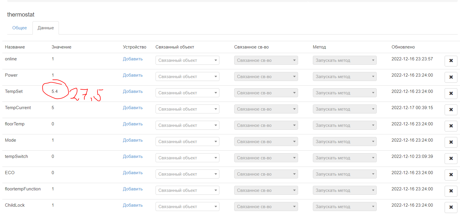

leprikon-54
]Всем привет)) Подскажите почему корявые значения термостата через модуль идут?
Re: [Модуль] Tuya
Добавлено: Пт дек 16, 2022 11:30 pm
leprikon-54 писал(а): Пт дек 16, 2022 11:04 pm Снимок.PNG]Всем привет)) Подскажите почему корявые значения термостата через модуль идут?
Кликни на этот Tempset и выставь правильные делители
Я уже неоднократно объяснял - по протоколу Туя передаёт только целые числа, поэтому если у датчика точность 0.5, то значение перед передачей умножается на 2, если точность 0.1, то умножается на 10, если 0.01 - то на 100. Когда модуль получает это число, то ему нужно поделить на какой-то делитель, чтобы значение было правильным. В данном случае надо, видимо, поставить галочку /2 и в Value Scale вместо 1 вписать 0.

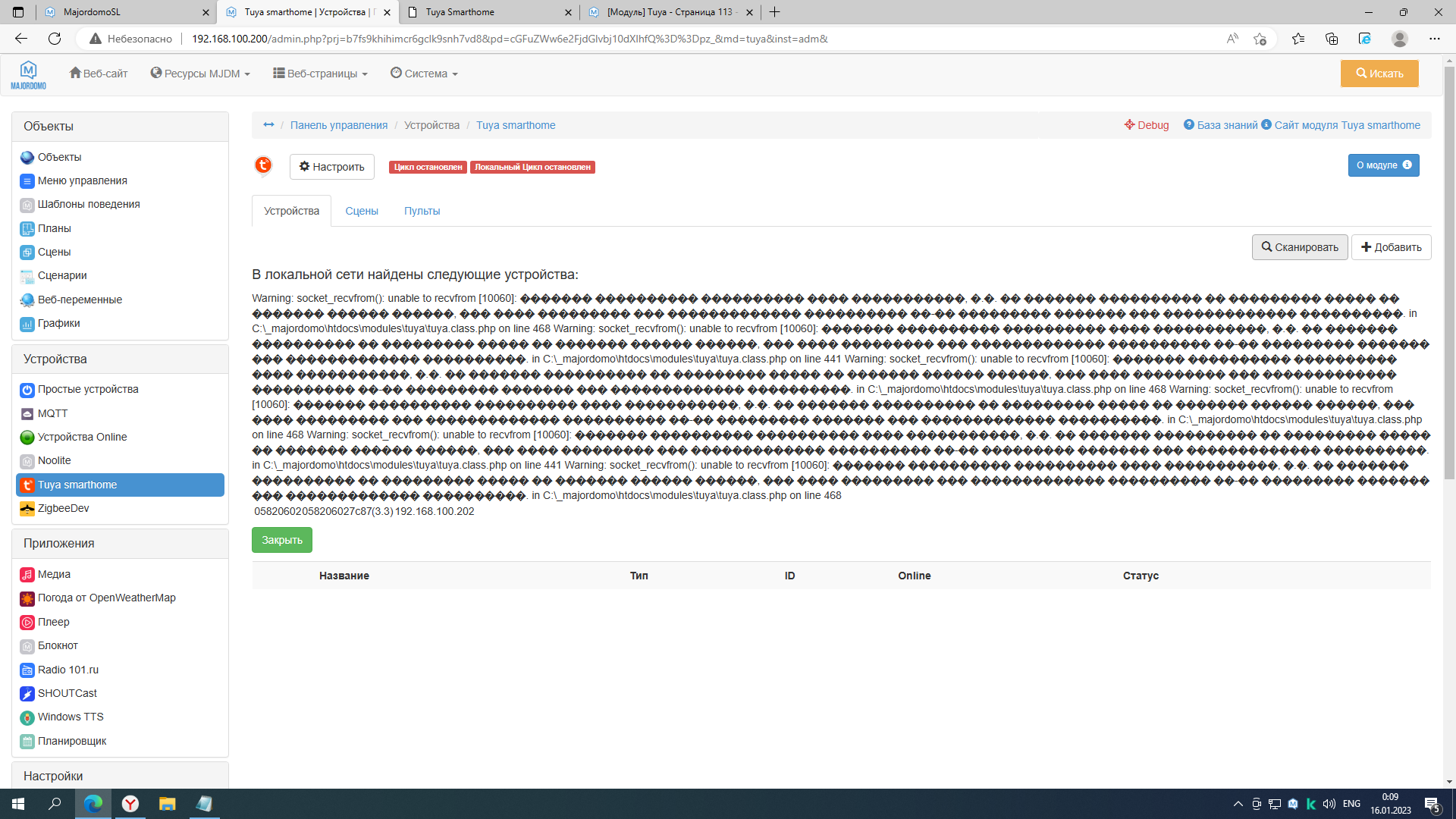

Dgeday
Подскажите, что не так?
Поставил Tuya smarthome, ввёл все настройки, вроде всё сохранилось, но устройства не подтянулись. Их всего три, но онлайн только одно.
Нажал Сканирование и вылезла ошибка.

Dgeday писал(а): Вс янв 15, 2023 8:19 pm Подскажите, что не так?
Сначала надо настройки правильно ввести, после этого подтянуться какие-то устройства. Сканирование делается потом, если хочется локально управлять - по итогам сканирования устройствам прописывается локальный адрес.
