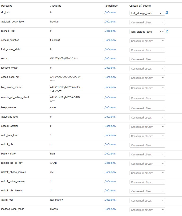

приехал замок.
сам он блутусный, в аппке прицепил через гейтвей, соответсвенно работает теперь через вайфай.
в модуле подтянулся, но отображается, что в оффлайне. открыть/закрыть пока не получилось через модуль, прошу помочь.

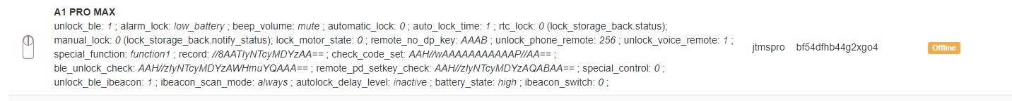

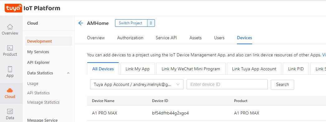

надо немного помощи)
есть проект, в нём подключенный акк приложения, девайсы все с приложения видны, сам замок в том числе (на скрине).
где подключать API Locker? запутался там немного
