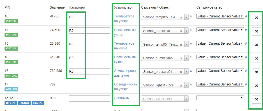

Обновил модуль...3 основных изменения...
1) Настройки теперь текстовая строка (те кто настраивал свойства округления и инвертирования - сори, но придется чуть чуть перенастроить).
Доступные настройки форматирования - INV - инвертировать, R1 - округлить до 1 знака, R0 - округлить до целого (просто понадобилась эта функция...в перспективе может ещё модификации будут...например хочу, как минимум RGB ввести, чтобы для виджета ZeRGBa можно было привязывать простое устройство выбор цвета напрямую)
2) Интеграция с простыми устройствами...теперь простые устройства можно добавлять прямо из модуля...
3) Добавил, как и просили, кнопку удаления ненужных виджетов.

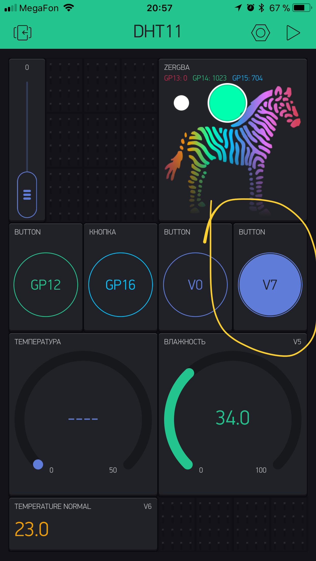

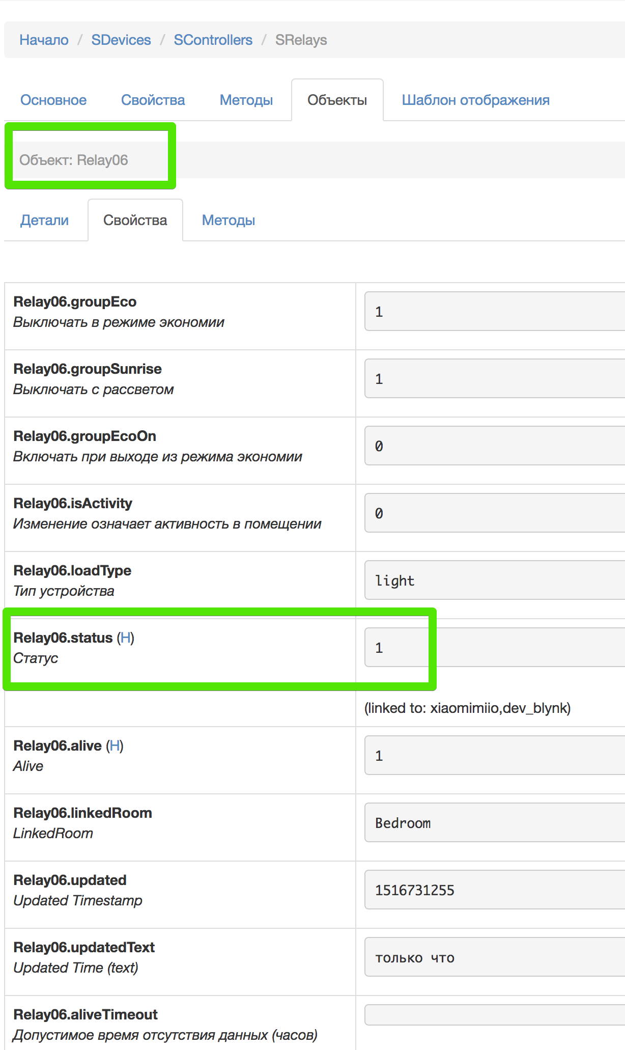

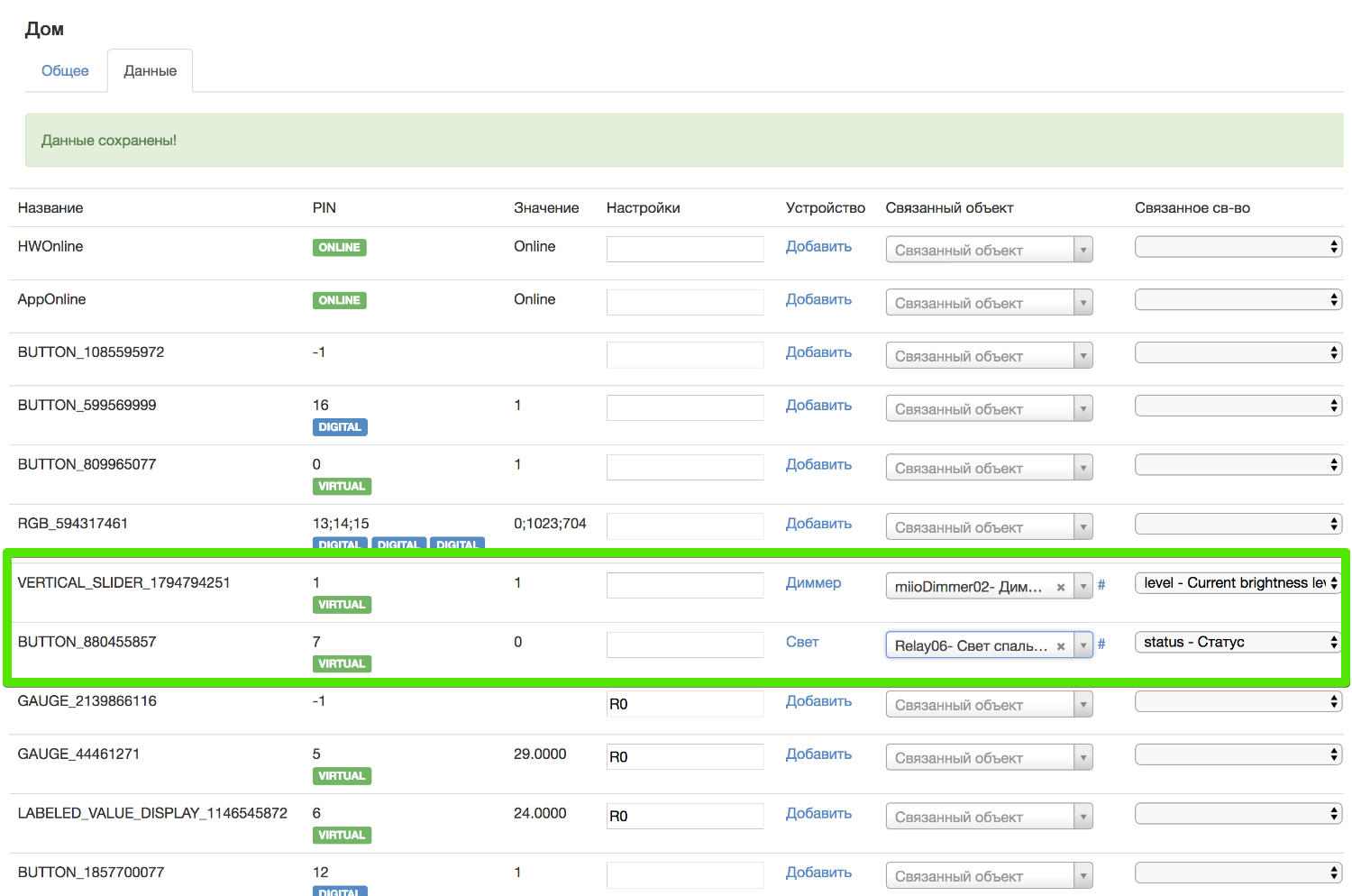

Сообщение sigment »
nick7zmail писал(а):Немного не понял - как вы настроили blynk и yeelight? По радиоканалу?
Ну после такого вопроса догадываюсь, что я явно что-то не так сделал. Чего только не намудришь по незнанию. ))))
В общем, на телефоне в приложении Blynk добавил кнопку V7, а в МД через простые устройства прописал свойства этой кнопки Blynk на свойства лампочки status. Глючно конечно, но работает.
А как это можно реализовать, если по нормальному?

Re: [Модуль] Blynk
А, то есть по вайфаю пытаетесь управлять что ли через блинк?)) Интересное применение на самом деле...ни разу такого не встречал...
Вопрос зачем? Почему не просто через выключатель в главном меню, с последующим открытием этого меню на телефоне?

Сообщение sigment »
Ну да, как то так. Именно что пытаюсь.... Через Blynk решил, так как у моего МД пока нет выхода в интернет. А Blynk решает эту проблему и показывает статус.
