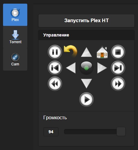

Re: Дизайн сцен 2
Кстати, на счет вкладок...у меня как то так:
Вдруг кому понравится вариант))
кодSPOILER_SHOW
<style>
/* TabControl Start */
p{padding:0px 0;}
.sectiontable{  width:100%; margin:0 0 30px}
ul.tabs{ text-align: center; margin:0; padding:0; list-style:none; width:100px; float:left;}
.tabs li{width:80px; float:left; display:inline; margin:0 1px -1px 0; padding:0 9px; color:#fff; cursor:pointer; background:#333; position:relative; -moz-border-radius:4px; -webkit-border-radius:4px; border-radius:4px}
.tabs li:hover,
.vertical .tabs li:hover{color:#FFF; padding:0 9px; background:#000033;transition:all 0.50s ease-out;-moz-transition:all 0.50s ease-out;-webkit-transition:all 0.50s ease-out;-o-transition:all 0.50s ease-out}
.tabs li.current{color:#FFF; background:#3f82d4; padding:0 9px 0px; border:0px solid #D4D4D4; }
.box{display:none; padding:0 0px;}
.box.visible{display:block;}
/* TabControl End */
</style>
<body style="width: 300; padding:10px;">
<div class="sectiontable">
 <ul class="tabs">
 <li class="current"><br><img src="/cms/icons/186_start-here.png"><br>Plex<br><br></li>
 <li><br><img src="/cms/icons/185_ktorrent.png"><br>Torrent<br><br></li>
 <li><br><img src="/cms/icons/164_digikam.png"><br>Cam<br><br></li>
 </ul>
 <div class="box visible">
<iframe src="/menu.html?parent=186" width="350" height="510" border="0" frameborder="0">
</iframe>
 </div>
 <div class="box">
<iframe src="/menu.html?parent=185" width="350" height="510" border="0" frameborder="0">
</iframe>
 </div>
 <div class="box">
<iframe src="/menu.html?parent=164" width="350" height="510" border="0" frameborder="0">
</iframe>
 </div>
</div>
</div>
</div>
</body>
<script>
 (function($) {
 $(function() {
   $('ul.tabs').delegate('li:not(.current)', 'click', function() {
     $(this).addClass('current').siblings().removeClass('current')
       .parents('div.sectiontable').find('div.box').eq($(this).index()).fadeIn(150).siblings('div.box').hide();
})(jQuery)
$(document).ready(function(){
 // Enable or leave the keys
 $('.slider').each(function(){
 if($('li:last',this).width()+$('li:last',this).offset().left-$('li:first',this).offset().left>$('div',this).width()){
 // enable the buttons
 $('button',this).css('display','inline');
 $('button.prev',this).css('visibility','hidden');
 $(".slider .next").click(function(){
 //Remove the exist selector
 //Set the width to the widest of either
 var $div =$('div',this.parentNode)
 ,maxoffset = $('li:last',$div).width()+$('li:last',$div).offset().left - $('li:first',$div).offset().left - $div.width()
 ,offset = Math.abs(parseInt( $('ul',$div).css('marginLeft') ))
 ,diff = $div.width();
 if( offset >= maxoffset )
 return;
 else if ( offset + diff >= maxoffset ){
 diff = maxoffset - offset + 1;
 // Hide this
 $(this).css('visibility','hidden');
 // enable the other
 $('.prev', this.parentNode).css('visibility','visible');
 $("ul", $(this).parent() ).animate({
 marginLeft: "-=" + diff
 },1400, 'swing');
 $(".slider .prev").click(function(){
 var offset = Math.abs(parseInt( $('ul',this.parentNode).css('marginLeft') ));
 var diff = $('div',this.parentNode).width();
 if( offset <= 0 )
 return;
 else if ( offset - diff <= 0 ){
 diff = offset;
 $('.next', this.parentNode).css('visibility','visible');
 $("ul",$(this).parent()).animate({
 marginLeft: '+='+diff
 },1400, 'swing');
 </script>
