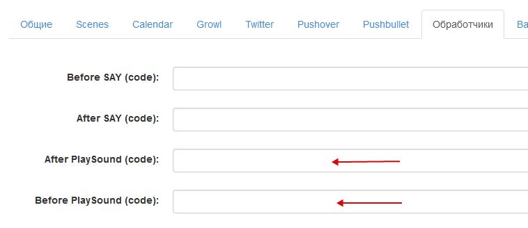

2. Возможность задать собственный обработчик для команды playSound

Хук на функцию playSound очень пригодится тем, кто использует свой плеер для звуков. Больше не нужно ковырять common.class.php

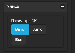

Цвета на кнопки отлично работают. Повесил на свет
а на электро бойлеры вообще два состояния. Первое покажет что в режиме Авто МД подключил бойлер, а второе что бойлер начал греть воду по своему термодатчику. Скоро сделаю так же для элемента подъема ворот.
Новый редактор очень удобный и отображается без багов на всех моих устройствах. К тому же запоминает текущее местоположение курсора при переходе в полноэкранный режим и обратно.

3. Возможность задать цвет активного выбора для элемента управления в меню в формате HEX-RGB если есть такая цифра в названии элемента, то она убирается и используется для стиля:
Сереж, а на выключатели можно также цвет прикрутить?
в сценах этот функционал будет работать?
Огромное благодарность за новинки))
- Bagir
- Сообщения: 1615
Re: Ещё немного обновлений
Думаю что новинка с цветом только для радио переключателя. А в простом выключателе и так сразу видно его статус. Хотя если задумать выключатель с названием Авто, то возможно цвет был бы тоже полезен, но в этом случае я предпочел бы использовать радио с кнопками Выкл-Авто-Вкл
