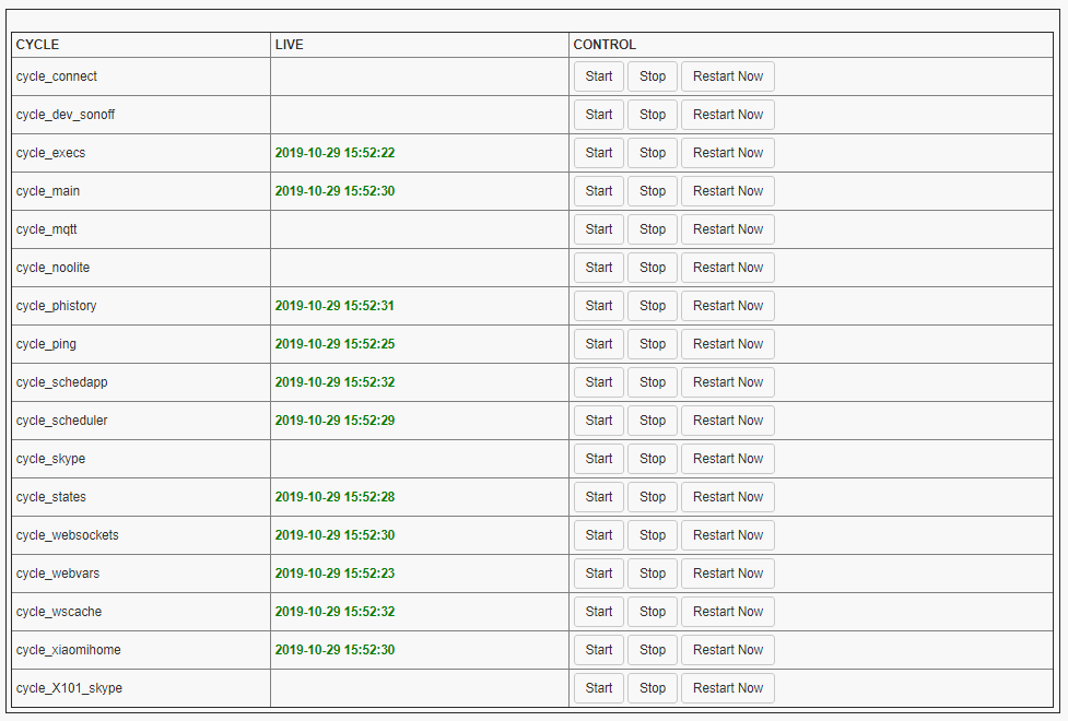

А это в консоли
14:13:47 Closing thread: c:/_majordomo/server/php/php.exe -q ./scripts/cycle_dev_sonoff.php --params "a:0:{}" > NUL
14:13:50 Starting thread: c:/_majordomo/server/php/php.exe -q ./scripts/cycle_dev_sonoff.php --params "a:0:{}" > NUL
14:13:51 Closing thread: c:/_majordomo/server/php/php.exe -q ./scripts/cycle_dev_sonoff.php --params "a:0:{}" > NUL
Добавлено: Вт окт 29, 2019 3:45 pm
Интересно...а основной цикл работает? ПО идее основной цикл должен после этого перезапускать. Как вариант можно попробовать в config.php внести в список обязательных циклов.
Добавлено: Вт окт 29, 2019 3:54 pm
dimka137878
nick7zmail писал(а): Вт окт 29, 2019 3:45 pm Интересно...а основной цикл работает? ПО идее основной цикл должен после этого перезапускать. Как вариант можно попробовать в config.php внести в список обязательных циклов.
Вот сейчас опять тоже самое
15:18:02 Closing thread: c:/_majordomo/server/php/php.exe -q ./scripts/cycle_dev_sonoff.php --params "a:0:{}" > NUL
15:18:05 Starting thread: c:/_majordomo/server/php/php.exe -q ./scripts/cycle_dev_sonoff.php --params "a:0:{}" > NUL
15:18:17 Closing thread: c:/_majordomo/server/php/php.exe -q ./scripts/cycle_dev_sonoff.php --params "a:0:{}" > NUL
Основной работает вроде:
Попробую поменять config.php.
