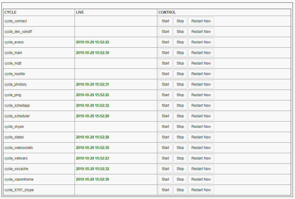

Основной работает вроде:
Попробую поменять config.php.
