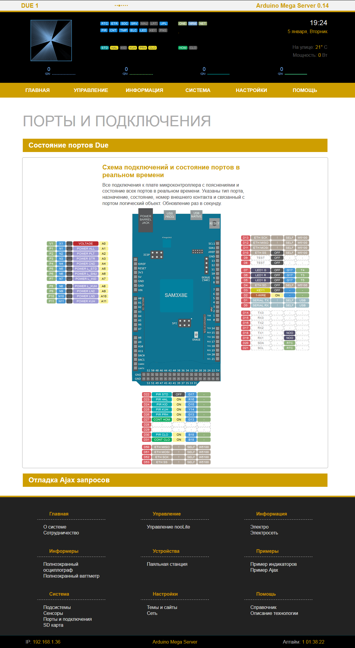

Arduino Mega Server for Due 0.14
http://hi-lab.ru/arduino-mega-server/details/download
Совершенно роскошный релиз: всё работает чётко и быстро. Полностью восстановлена работа со всей периферией на Due. Добавлен движок беспроводного управления nooLite и ещё более 30-и нововведений. С полным списком можно ознакомиться здесь
http://hi-lab.ru/arduino-mega-server/de ... or-due-014
Проект разрабатывался в Arduino IDE 1.6.5 r2 и поэтому желательно компилировать его в этой версии среды. Processing использовался версии 1.5.1 (можно взять на странице загрузки).
AMS поставляется настроенным для полностью автономной работы. Указания по изменению конфигурации находятся в скетче АМС.
IP адрес по умолчанию 192.168.1.36. Этот IP адрес может быть безболезненно изменён на любой другой в скетче и всё будет работать корректно.
Если вы хотите работать в тандемном режиме, то IP адреса должны быть 192.168.2.36 (для AMS) и 192.168.2.8 для MajorDoMo. Папка проекта на сервере MajorDoMo переименована из «one» в «due».
По умолчанию синхронизация времени производится через Интернет. При активации модуля «MajorDoMo» автоматически включается синхронизация с ним.
Проект находится в папке «Sketches», которую можно поместить в любое место на диске.
Чтобы среда Arduino нашла библиотеки проекта нужно в настройках IDE указать путь к файлам проекта, например:
C:\Sketches\ams_due\Arduino
(если вы поместили файлы в корне диска C:)
Если вам что-то непонятно, то прочитайте инструкции по установке с первой страницы.
AMS for Due 0.14
AMS for Due 0.14

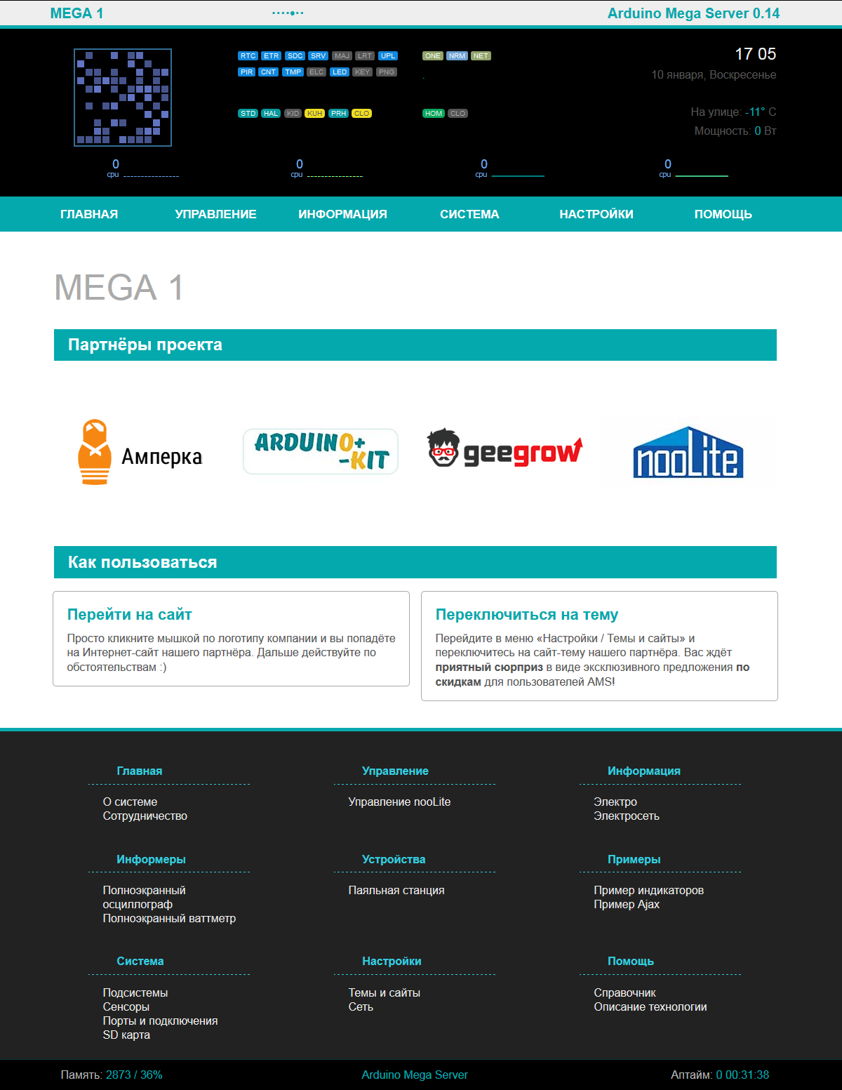

Arduino Mega Server 0.14
Добавлен движок беспроводного управления nooLite, поддержка W5500 и ещё более 30-и нововведений. С полным списком можно ознакомиться здесь:
http://hi-lab.ru/arduino-mega-server/de ... ersion-014
IP адрес по умолчанию 192.168.1.37. Этот IP адрес может быть безболезненно изменён на любой другой в скетче и всё будет работать корректно.
Если вы хотите работать в тандемном режиме, то IP адреса должны быть 192.168.2.37 (для AMS) и 192.168.2.8 для MajorDoMo. Папка проекта на сервере MajorDoMo переименована из «one» в «mega».
C:\Sketches\ams\Arduino
AMS 0.14
AMS 0.14
