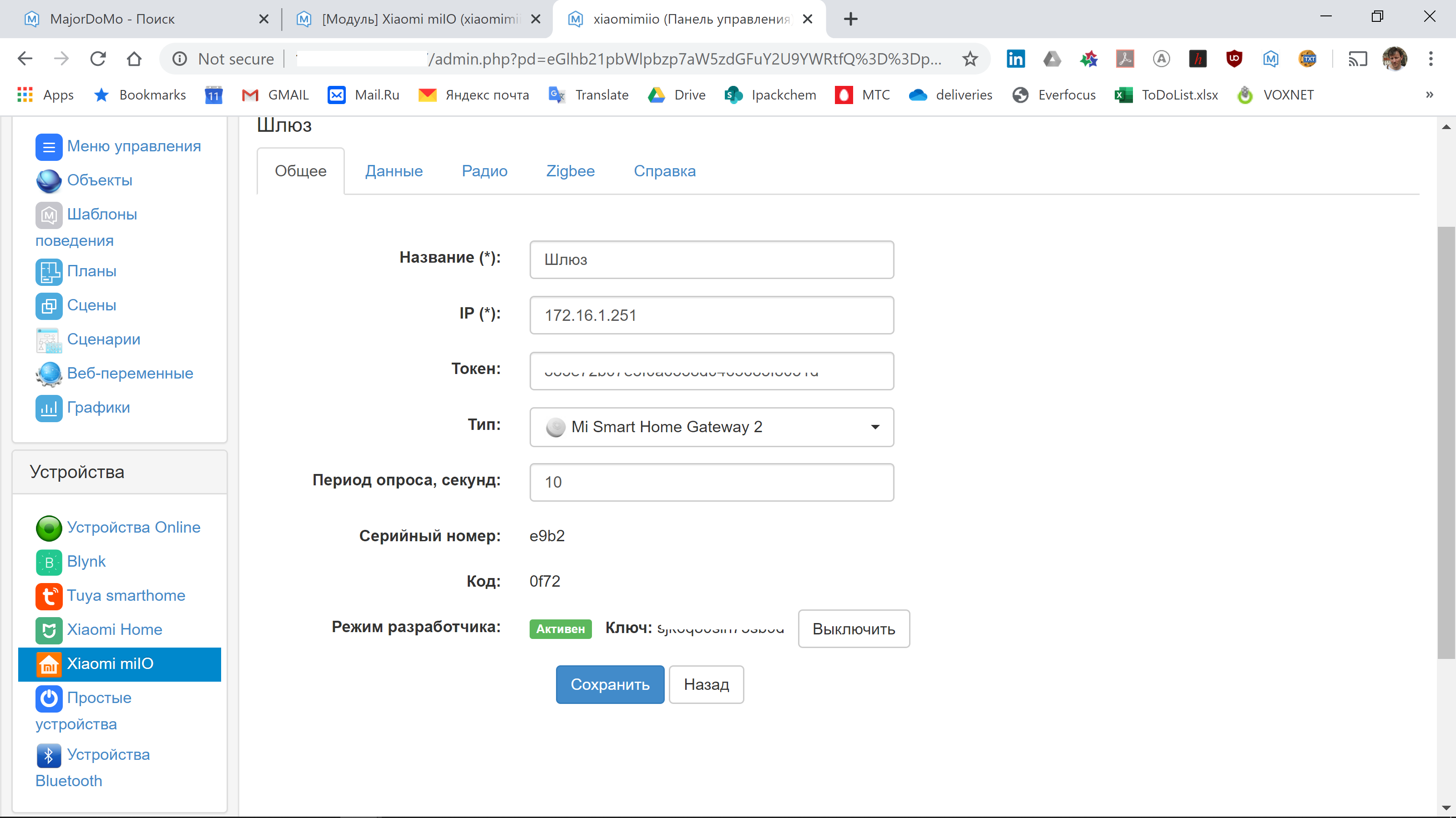

Никита, спасибо.
Токен и ключ прописаны:

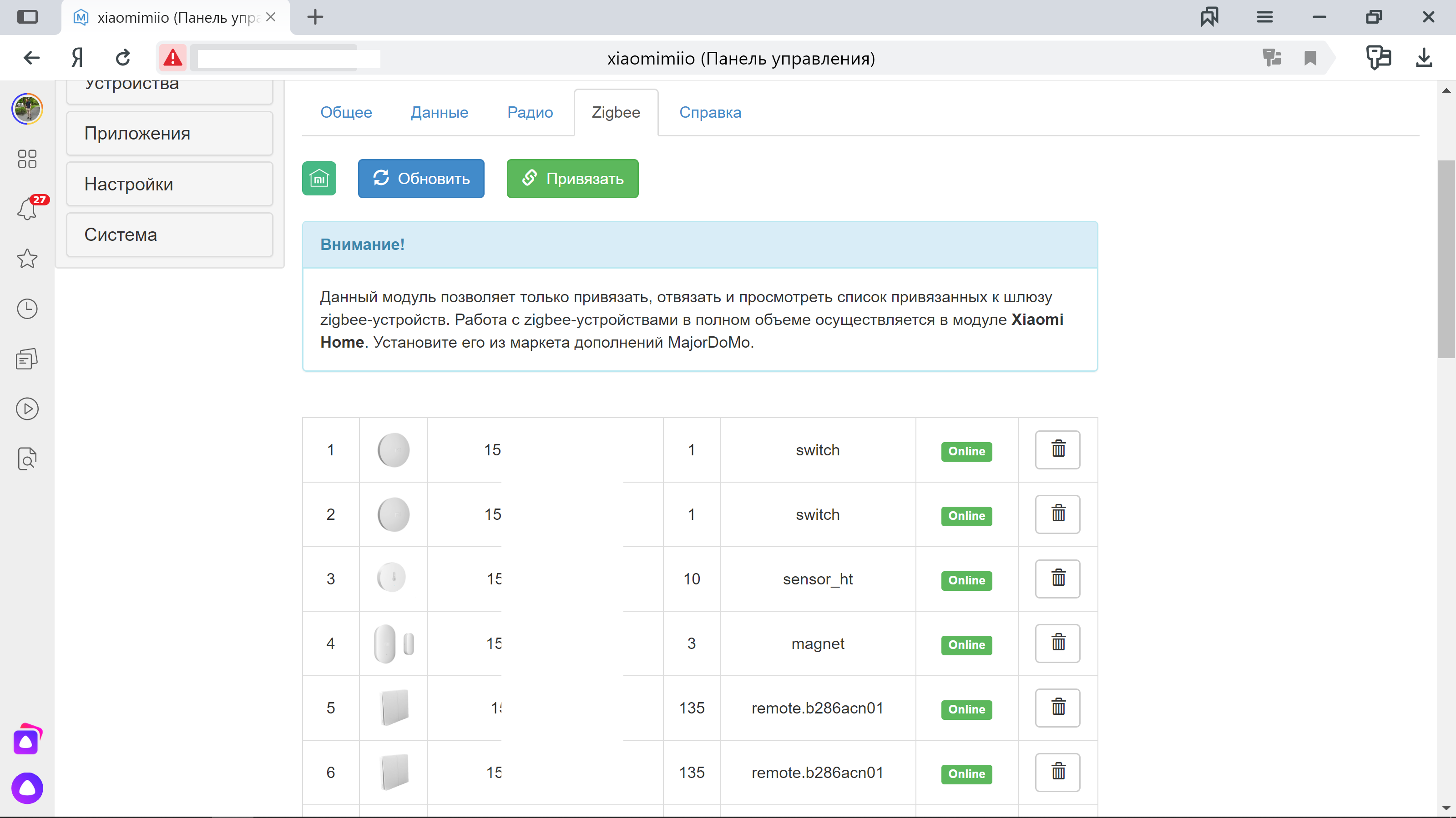

Alexander Znamensky писал(а): Ср мар 11, 2020 8:03 pmпочему в модуле xiaomimiio в закладке шлюза ZigBee у меня не появляются устройства?
В настройках модуля "Отладка miIO-Lib" включена? Если да, то выключить. Можно еще другой браузер попробовать. А так, от этой вкладки особой пользы нету, по сути информационная только.

Дмитрий, спасибо!
Как всегда - помогли )
"Отладка miIO-Lib" была выключена, а вот в другом браузере - все показывает.

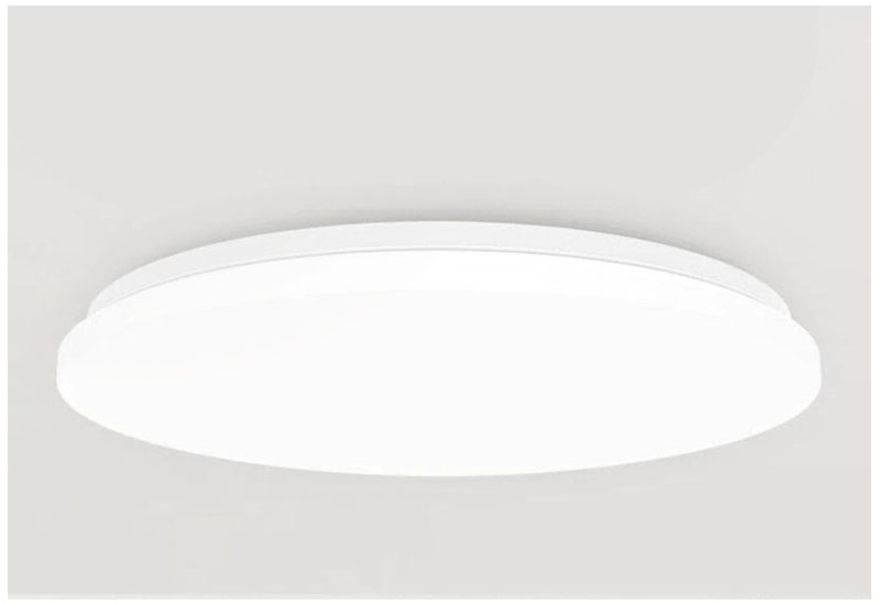

Можно ли к плагину подключить Светильник Yeelight Yilai Snow Ceiling Light (YIXD05YI) ?
ФотоSPOILER_SHOW
klejnov писал(а): Вт мар 17, 2020 12:30 am Можно ли к плагину подключить Светильник Yeelight Yilai Snow Ceiling Light (YIXD05YI) ?
Не могу однозначно сказать. Надо тестировать. Как вариант завести через модуль Yeelight - у всех yeelight, по идее, д.б. свое родное локальное API.
