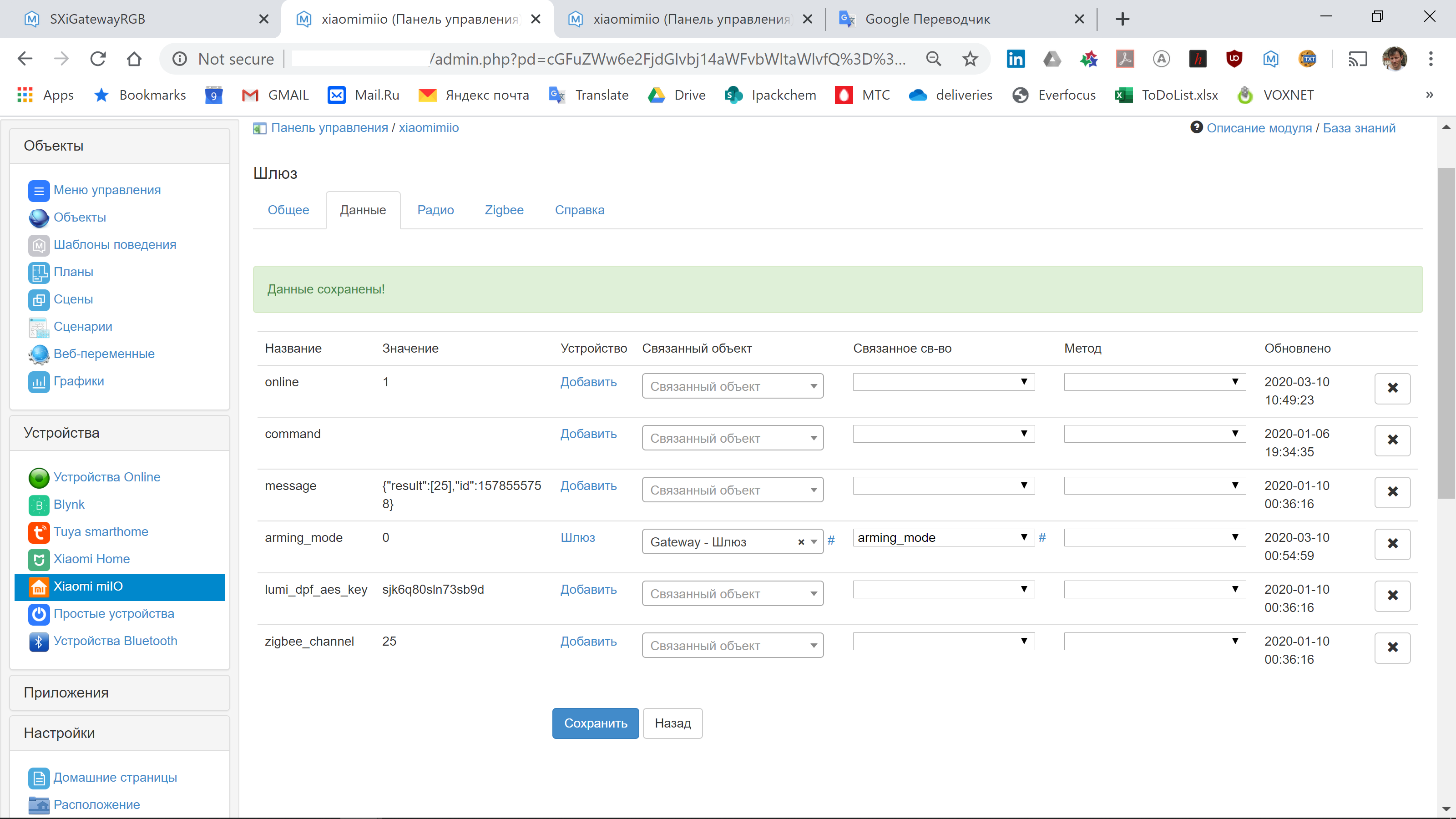

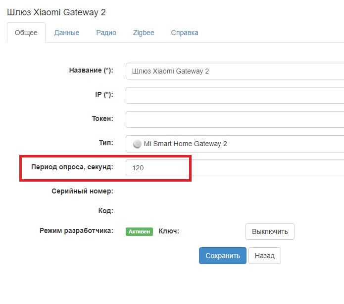

Alexander Znamensky писал(а): Вт мар 10, 2020 1:05 am У меня такое ощущение, что Хаб не передает информацию в MJDM.
Вкладка Общее, период опроса какой?
Alexander Znamensky
Сообщения: 160
skysilver писал(а): Вт мар 10, 2020 10:36 am
Здравствуйте, Дмитрий!
Период опроса - 5 сек. Но время последнего обновления - сегодня в 00-54.
Вот куда копать в этом случае - вопрос? )))
Screenshot 2020-03-10 11.43.15.png (471.92 КБ) 4107 просмотров
Screenshot 2020-03-10 11.40.19.png (476.78 КБ) 4107 просмотров
Последний раз редактировалось Alexander Znamensky Чт мар 12, 2020 1:35 pm, всего редактировалось 3 раза.
Alexander Znamensky писал(а): Вт мар 10, 2020 11:45 am Период опроса - 5 сек. Но время последнего обновления - сегодня в 00-54.
Это значит, что в 00-54 значение поменялось и с тех пор неизменно до текущего момента. Для прояснения лучше бы включить DebMes-лог и посмотреть, что в нем.
ПыСы: на всякий случай я бы период опроса поставил побольше, а не 5 сек, и сделал бы с разбегом для всех добавленных в модуль устройств.
Alexander Znamensky
Сообщения: 160
skysilver писал(а): Вт мар 10, 2020 12:32 pm
Дмитрий, спасибо!
После Вашей рекомендации сменить период опроса (поставил все разные, а для шлюза - 10 сек), шлюз сразу вывалился в offline, чем навел меня сразу на мысль проверить все вводные. Оказалось, что токен шлюза в какой-то момент поменялся. Конечно, сбил меня с толку статус шлюза online.....

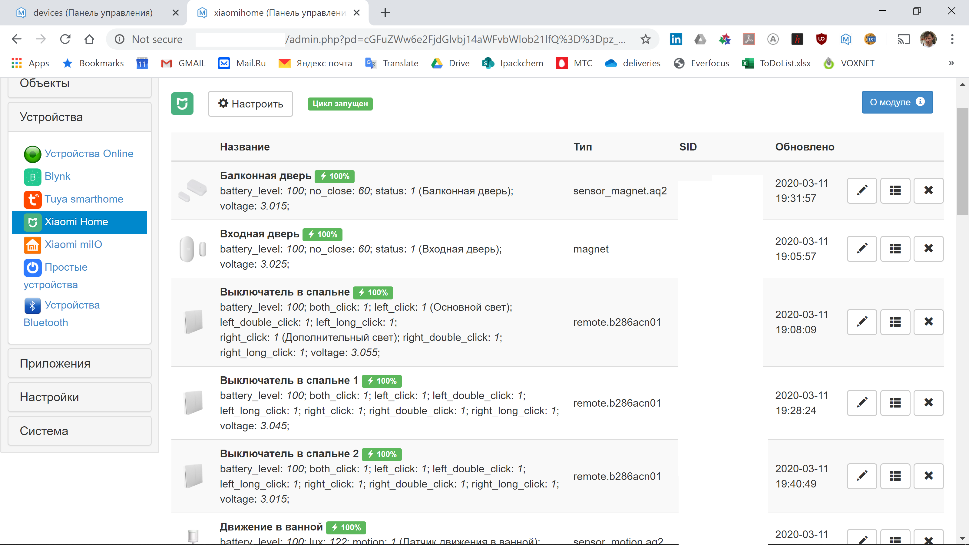

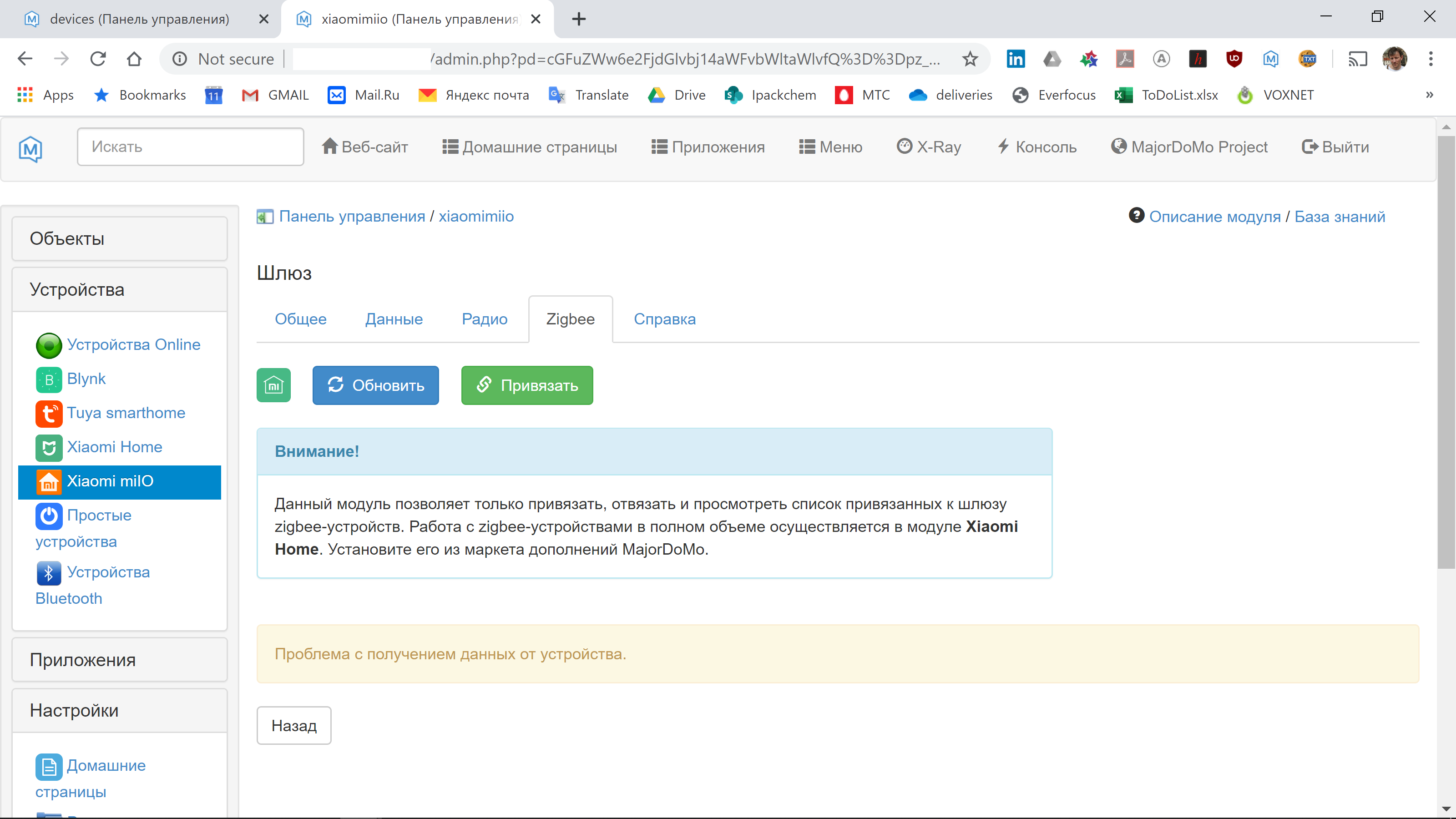

Возник еще вопрос - почему в модуле xiaomimiio в закладке шлюза ZigBee у меня не появляются устройства?
Жму ОБновить - Проблема с получением данных от устройства.
При нажатии Привязать - Gateway 2 входит в режим сопряжения.
Screenshot 2020-03-11 18.51.40.png (423.72 КБ) 4033 просмотра
А в модуле Xiaomi Home - все устройства видны.
Screenshot 2020-03-11 19.51.01.png (591.55 КБ) 4033 просмотра
Заранее спасибо!
Alexander Znamensky писал(а): Ср мар 11, 2020 8:03 pm Добрый вечер!
Заранее спасибо!
Токен скорее всего не прописан. Обратите внимание, что токен, и ключ режима разработчика - разные вещи. Это не тот, который вы в модуле xiaomi home вписывали.
