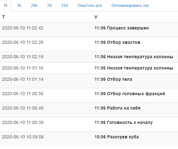

Свойство с историей сообщений сделал.
Получилось вот что:SPOILER_SHOW
А вот как по простому засунуть это в меню? Что то я пока не найду, хоть свой html пиши. Есть идеи?

Bagir писал(а): Ср июн 10, 2020 11:24 am ...
Если по-простому, думаю, можно создать еще одно свойство, но без истории. Содержимым свойства будет "склейка", скажем, из последних 10 записей свойства с историей. Обновлять значение свойства без истории одновременно с новой записью значения в свойство с историей (в том же коде). Надеюсь, смог донести свою мысль.

Chainik писал(а): Ср июн 10, 2020 11:39 amНадеюсь, смог донести свою мысль.
да, мысль конечно понятна. Но вот как то хочется что то даже с прокруткой. По моему я где то видел, как для лога использовали то ли /3rdparty/jpgraph, то ли /pChart. В принципе можно html сделать с sql запросом к свойству. А вообще и стандартные функции есть для работы с историей. Просто не хотел пока над этим сильно зависать. Приладить на первое время, а уж потом, скорее всего, все настройки аппарата уйдут в свой большой html элемент. Может даже в шаблоны отображения. С термостатами у меня неплохо получилось. Но делал весьма долго.

Тема топика наверное не всем актуальна. Вообще вопрос логов для конкретных задач у меня давно летает где то рядом. debmes это конечно удобно, но бывает необходимость вывести список в меню или на сценах. Такое вот не нагруженное простое решение. Что то наподобие штатного элемента меню "Текстовое поле", но с указанием высоты, прокруткой и историей. Как нибудь надо будет этим заняться, пригодится.
