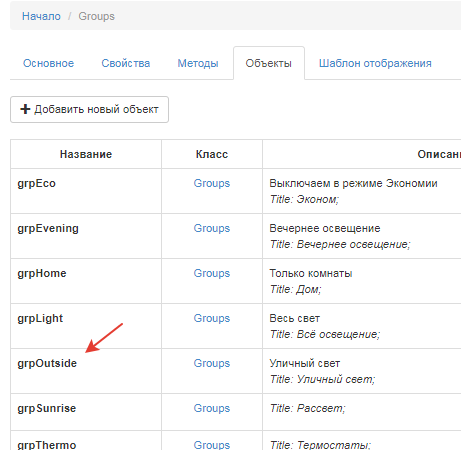

Чегой-то сложнее? Если эта задачка постоянная, а не разовая- делаешь группу девайсов в комнате и всё)

второй случай - уже надо два свойства проверять и тоже цикл писать. а если группы уже присутствуют в системе, всё так же делается одним махом по группе. не пойму, почему сложнее?

вот у меня как раз по условию тс - управляю одним махом и без цикла всеми реле в комнате Улица
но да, лучше, конечно, сначала циклы вручную пописать - для практики. что касается групп - это реклама для ленивых)
