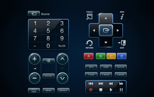

LVitat
Сообщения: 29
Зарегистрирован: Пн июн 23, 2014 8:59 pm
Re: Samsung Smart TV
Сообщение LVitat »
Нарезал картинку для сцены..
