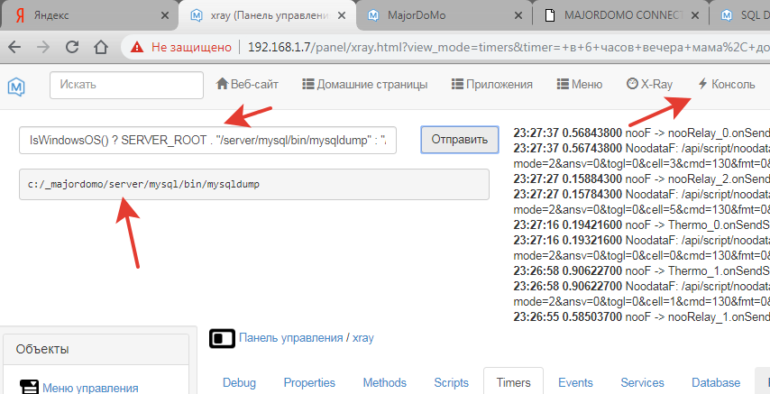

блин, вы вот это IsWindowsOS() ? SERVER_ROOT . "/server/mysql/bin/mysqldump" : "/usr/bin/mysqldump" проверите когда-нибудь?
Прости, как это проверить, что с этим сделать?
путь такой есть "/server/mysql/bin/mysqldump" + к этому я добавляю в начало SERVER_ROOT = "C:\_majordomo".
в консоль это
"C:\_majordomo/server/mysql/bin/mysqldump"

написал в ручную в командной строке
скопировал путь из консоли, и подставил свои значения.
C:\_majordomo/server/mysql/bin/mysqldump -h localhost --user=root --password=1111  --no-create-db --add-drop-table db_terminal>c:\bd.sql
и у меня на диске сделалась копия с нормальным размером.
