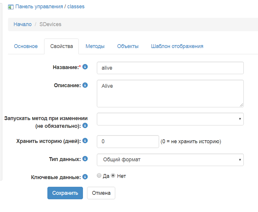

тема от названия удаляется все дальше, но вернувшись к сути
выше писал как что работает, но маленький нюанс - это если включена история у свойства
не пробовали у ненужных значений ее отключать?
пример
п.с. в последних правках в альфе несколько коммитов по "оптимизации" ПУ, но там еще много чего можно ...
