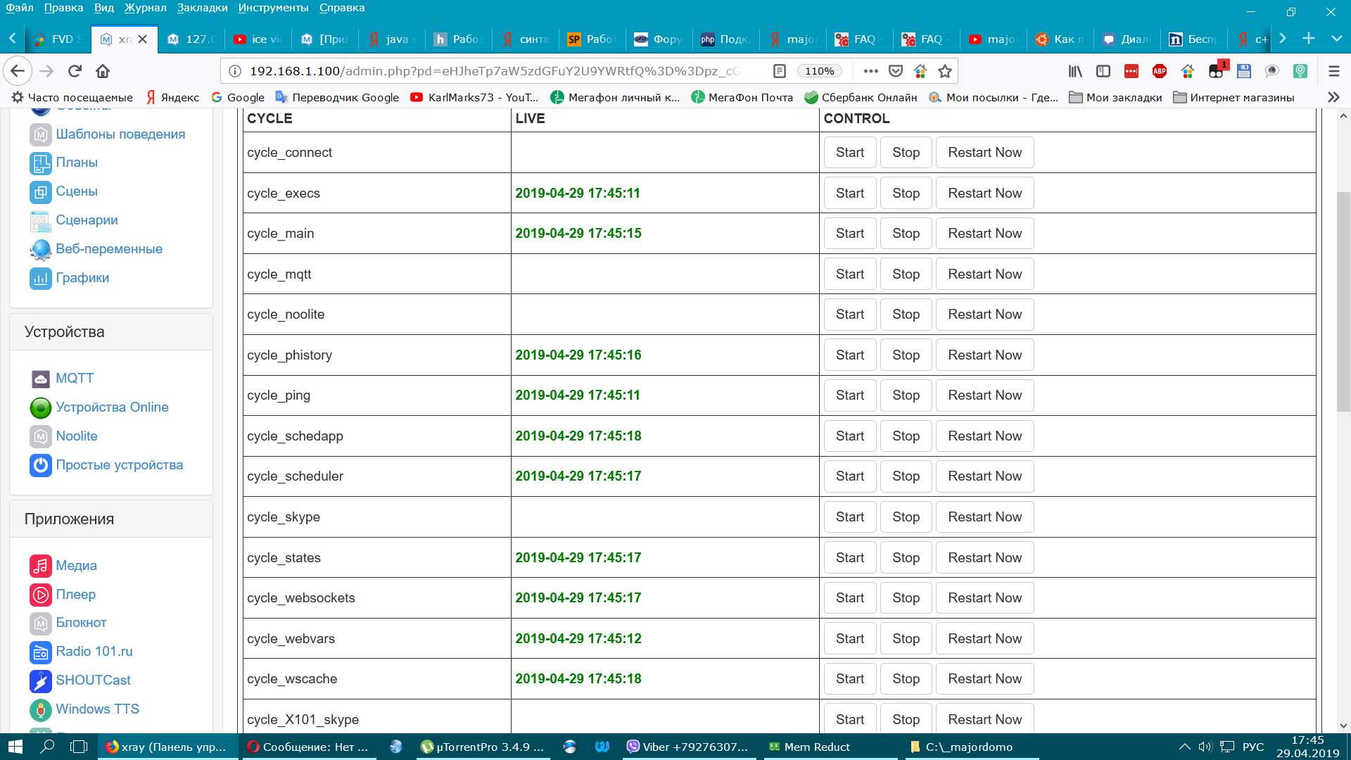

Цикл PING у меня работает. Он и до этого работал. Страницы проверки так же раньше имели зеленый статус...
Может, где-то тут неправильно?
Я изменил сервис основного цикла, т.к. до этого не стартовали циклы и не работало ничего, после внесения изменений циклы стали работать на:

Re: Сообщение: Нет доступа в Интернет.
Добавлено: Пт ноя 02, 2018 5:42 pm
Зайди в консоль линукса и выполни:
sudo -u www-data ping ya.ru
Скриншот результата сюда.

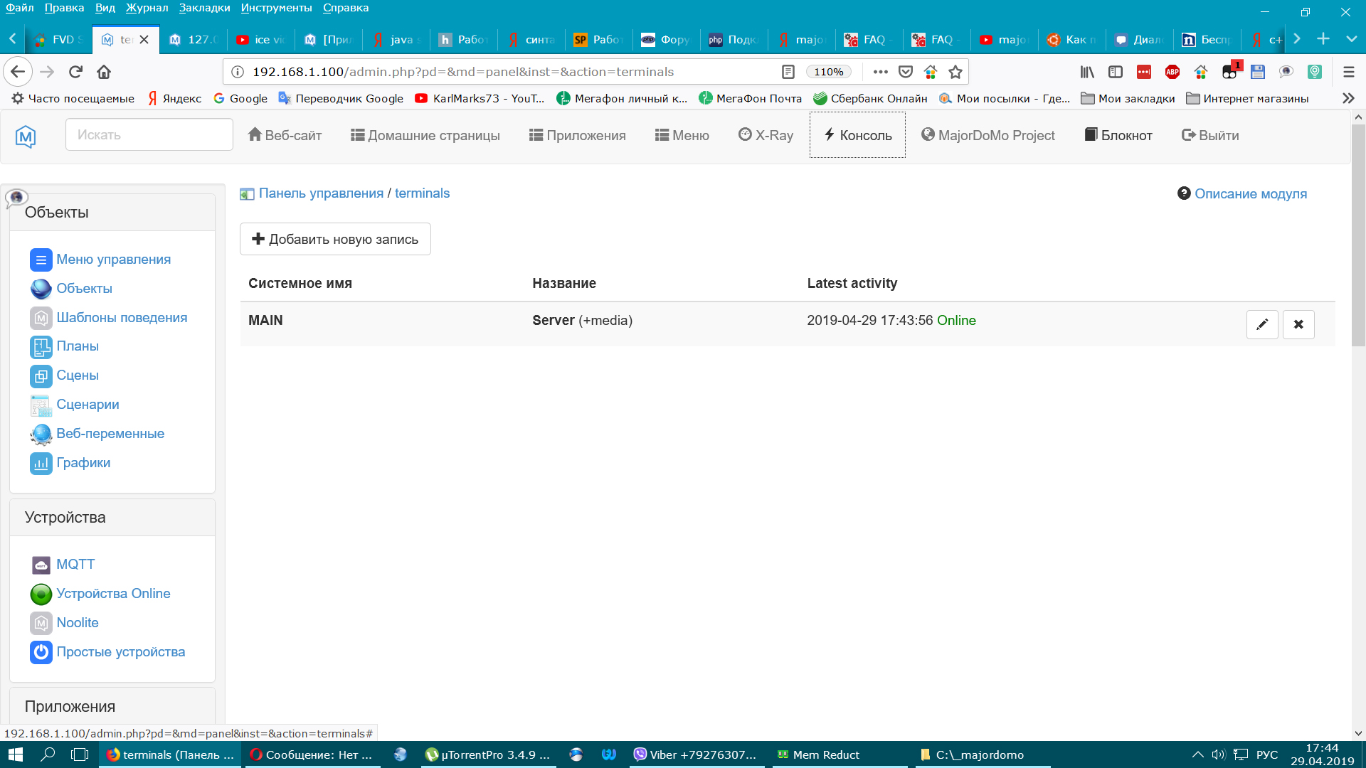

casius
Еще вопрос по этой же теме.
Почему в панели управления локальный сервер имеет статус офлайн?:
MAIN Server (+media: vlcweb) 2018-11-02 Offline
Хотя он работает?
