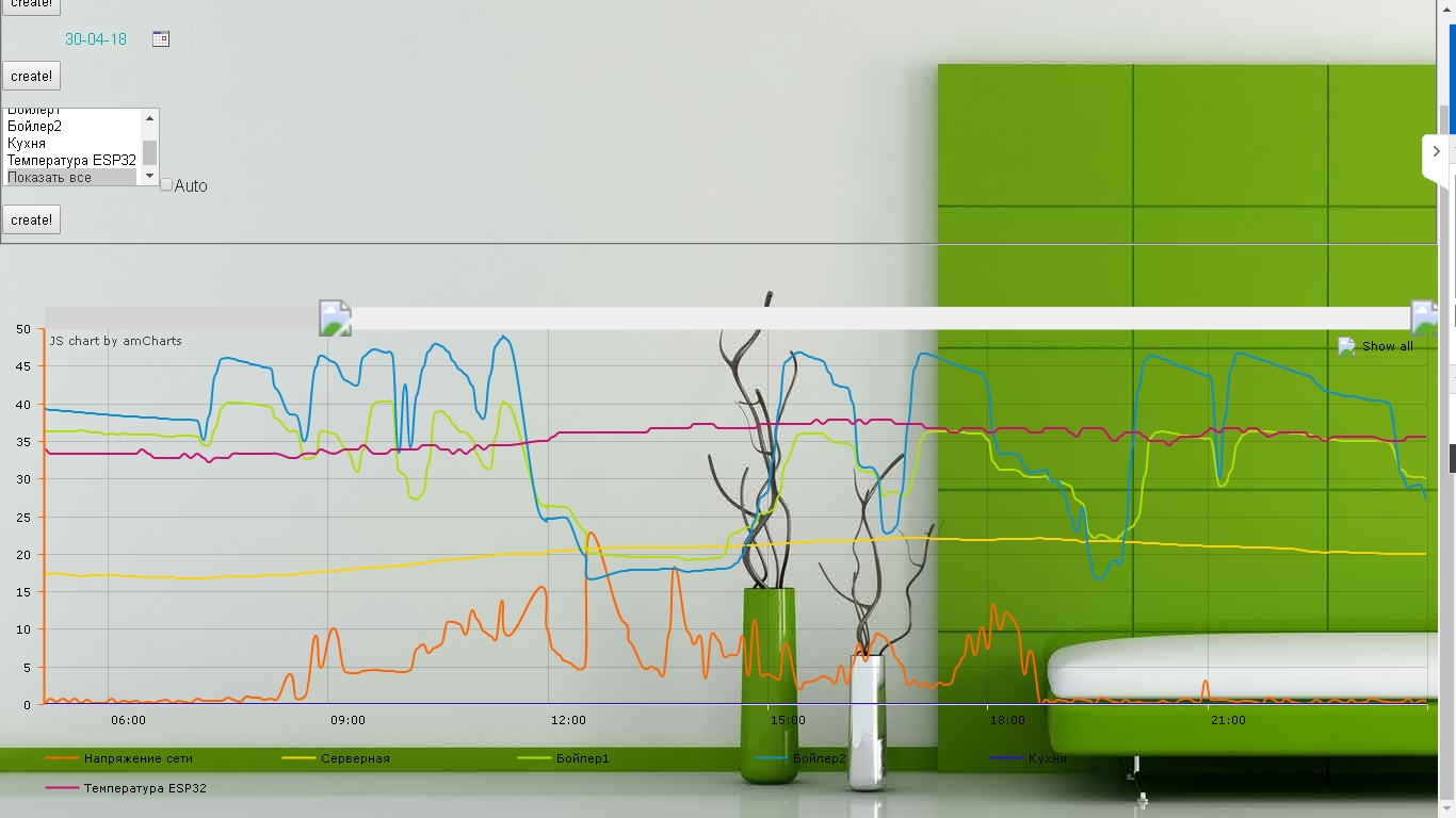

Оо! А такие графики не хочешь получить в AMS ? Уже запилили и логирование на карту тоже :lol: !

О! Я что то пропустил пока маджор изучал? где почитать? :)

Началось всё Отсюда. Для ESP8266 со SPIFFS системой. Потом перенёс на SD-карту. Продолжил на ДУЕ и закончил на ESP32. Сначала надо записать все данные на карту. Потом вывести на страницу. Процесс был долгим и разбросан по форуму. На Меге не проверял. Боюсь что тяжелые библиотеки будут долго грузиться. На дуе как то пошустрее будет. Мне проще готовый код сбросить. Или самому лопатить форум AMS и искать мои сообщения.
PS. Прежде чем "залезть" в эту тему , посмотри - создается или нет файл на карте. Работает на Дуе. На Меге не проверял.
