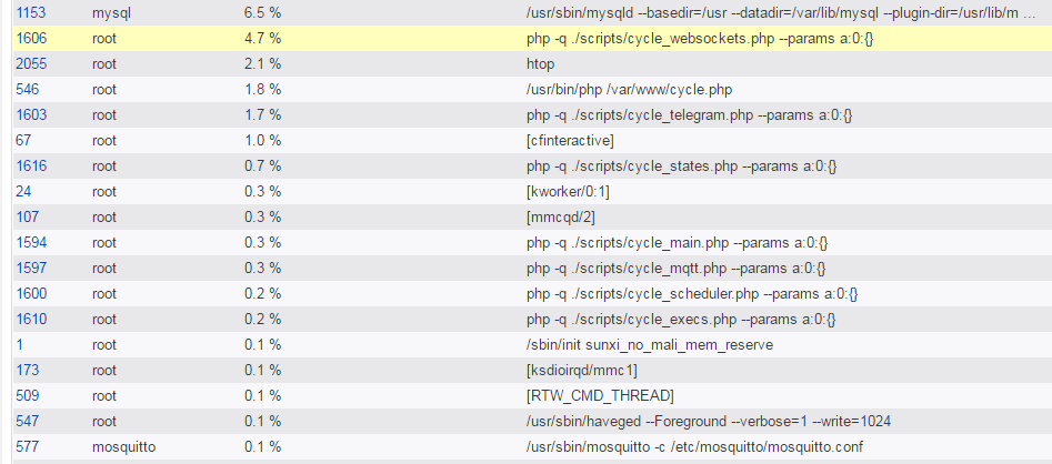

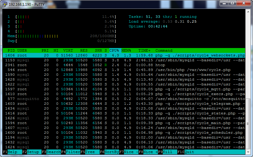

Победил я загрузку до 6,5%
1. Сделал очистку phistory , запрос в phpmyadmin
DELETE FROM phistory WHERE TO_DAYS(NOW())-TO_DAYS(ADDED)>31
2. сделал бекап базы db_terminal,
3. удалил базу db_terminal,
3.1 Остановыл Сервер баз данных MySQL,
4. удалил файлы в /var/lib/mysql
ib_logfile0, ib_logfile1, ibdata1
5. поправил конфиг в /etc/mysql/my.cnf раздел [mysqld]
[mysqld]
port = 3306
socket = /var/run/mysqld/mysqld.sock
skip-external-locking
key_buffer_size = 16K
max_allowed_packet = 1M
table_open_cache = 4
sort_buffer_size = 64K
read_buffer_size = 256K
read_rnd_buffer_size = 256K
net_buffer_length = 2K
thread_stack = 128K
query_cache_type = ON
query_cache_limit = 1M
query_cache_size = 8M
server-id    = 1
innodb_data_file_path=ibdata1:10M:autoextend
innodb_file_per_table=1
5.1 запустил Сервер баз данных MySQL
6. востановил с бекапа базу db_terminal
7. сделал оптимизацию таблиц в phpmyadmin
8. reboot
Может что то не так делал но я в линуксе слабо и без гугла никак.
