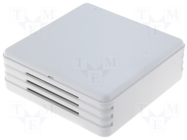

Вот нашёл для датчиков в комнаты корпус box sens от фирмы Supertronic, выйдет в 150р за корпус.
