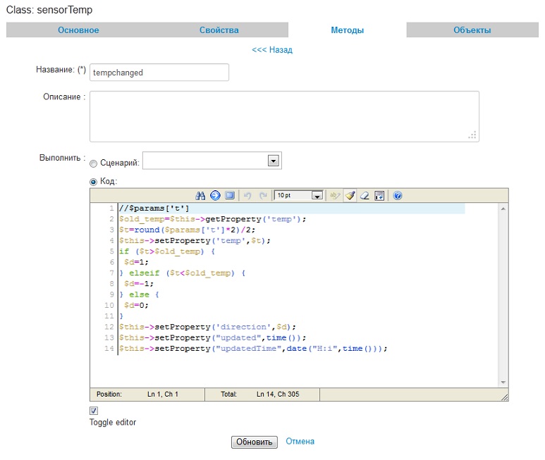

Вот как у меня в скетче
 float current_temp5=t;
          int temp5 = (current_temp5 - (int)current_temp5) * 100; // выделяем дробную часть
   sprintf(buf, "GET /objects/?object=SensorTemp1&op=m&m=tempchanged&t=%0d.%d HTTP/1.0", (int)current_temp5, abs(temp5));
Также и в МЖД, кстати код для метода tempchanged взял от сюда http://smartliving.ru/Main/ScMonitorHeating
А вот как он у меня выглядит
SensorTemp1 это мой объект в МЖД
