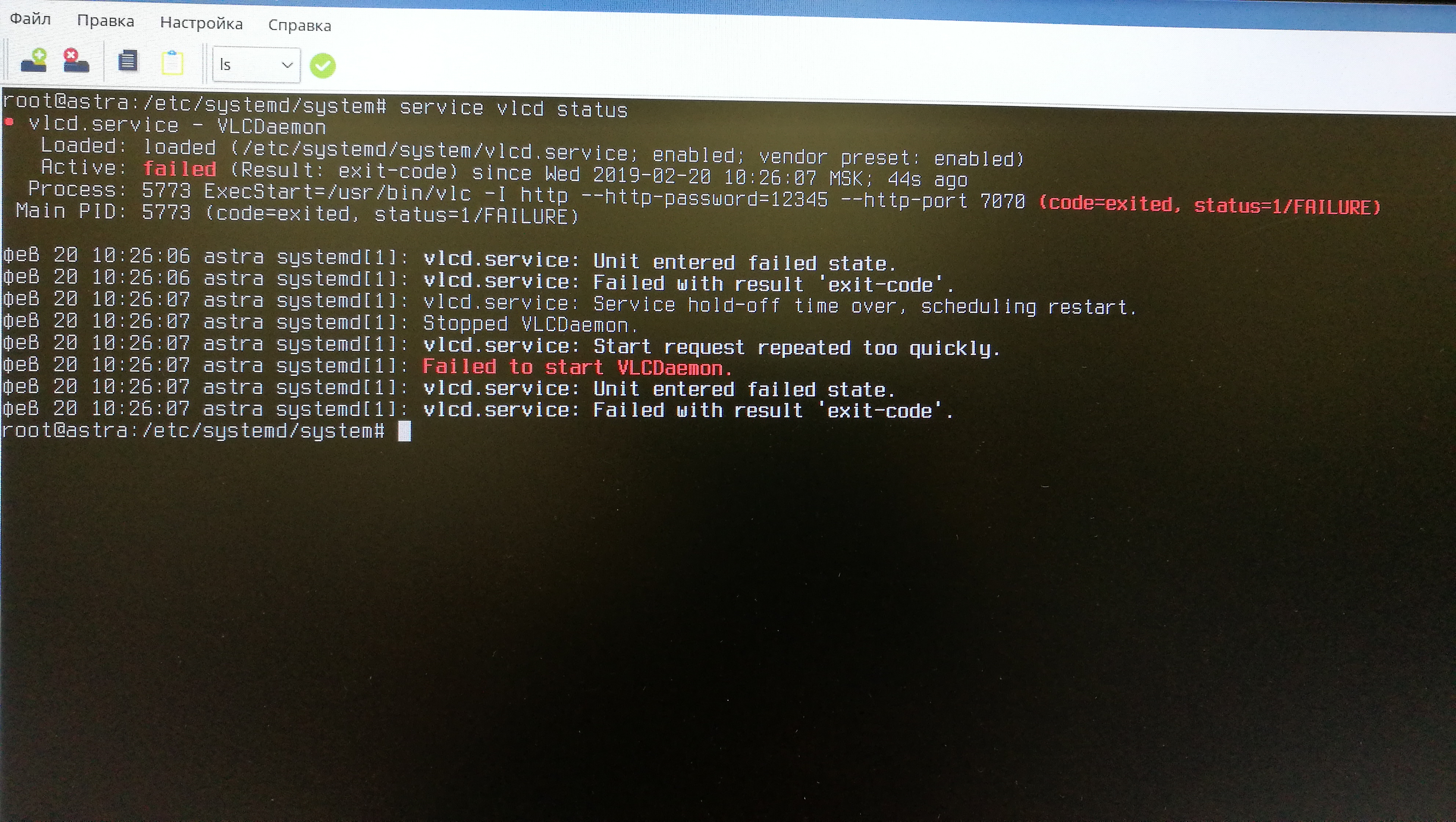

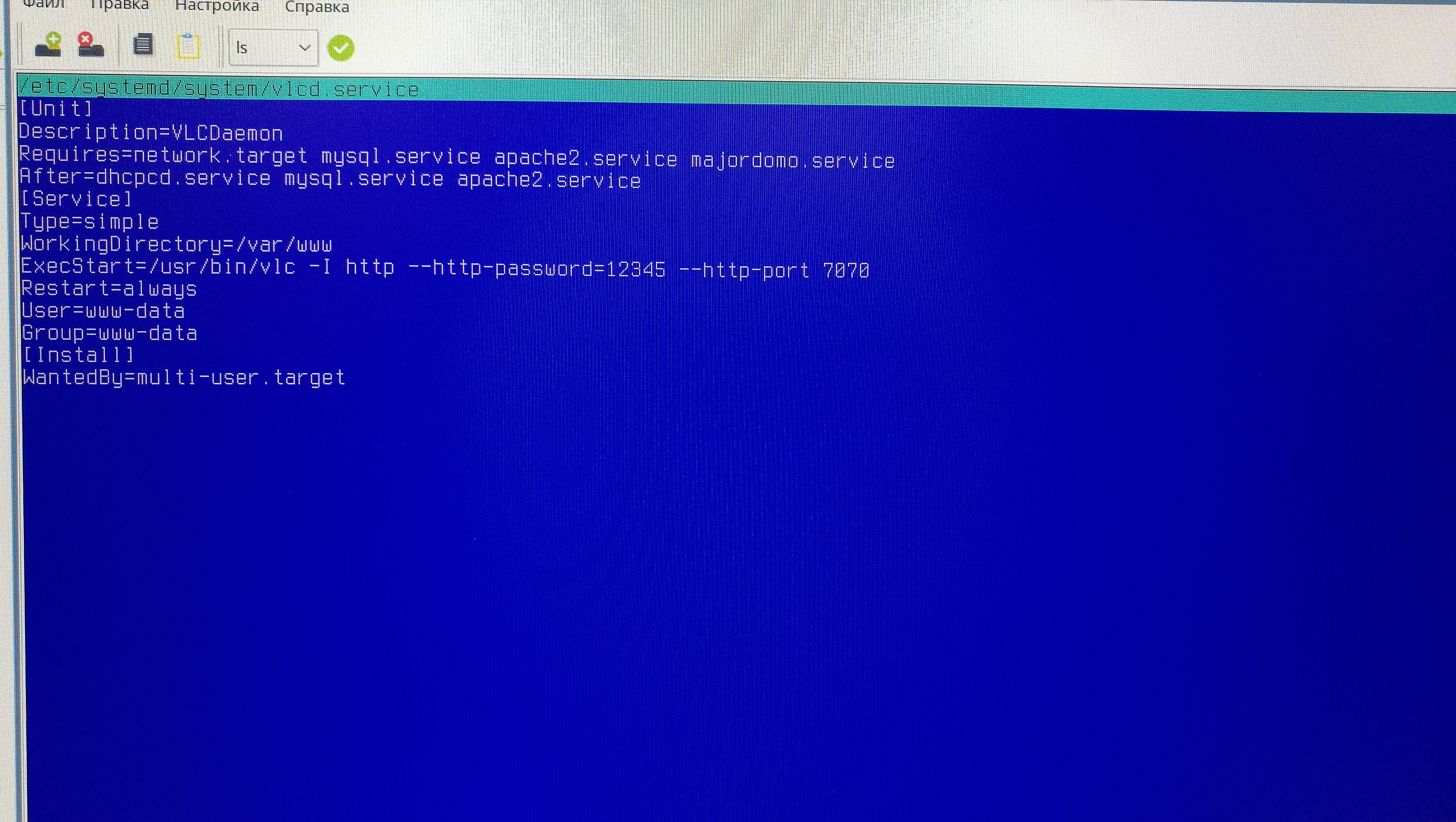

Lerych
Сообщения: 191
Re: проблема с установкой и настройкой VCL проигрывателя
Сообщение Lerych »
А у меня чего-то не стартует на Debian
Что может быть?
