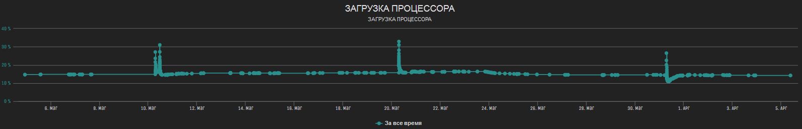

Ок, готовлюсь к тестированию - подготовил графики загрузки процессора за месяц :)
Буду смотреть, что изменится после установки develop-версии.
Сейчас пока так:
Загрузка процессора.jpg (33.2 КБ) 7213 просмотров
