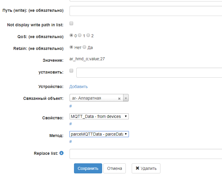

Ander писал(а): Вт янв 22, 2019 5:44 pm в модуле MQTT есть Связанный объект, его свойство и метод. Свойство содержит данные MQTT, тут все без проблем, а метод как запускается, когда приходят данные? У меня не работает!
Подтверждаю. Хочу запускать скрипт при получении нового значения. Метод не выполняется. Наверное, баг в модуле.
Re: [Модуль] MQTT (mqtt)
Чтобы запускался метод при изменении свойства - надо его в классе связать с этим свойством.
Сообщение FredP »
nick7zmail писал(а): Чт фев 14, 2019 7:32 am Чтобы запускался метод при изменении свойства - надо его в классе связать с этим свойством.
Ты говоришь о функционале самого мажордомо. А мы говорим о вызове метода из модуля mqTT при обновлении свойства.
На самом деле мало модулей, которые вызывают выбранный метод самостоятельно))) По этому в моих модулях этого поля даже нет. Зачем, если можно связать метод со свойством...

nick7zmail писал(а): Чт фев 14, 2019 8:05 am На самом деле мало модулей, которые вызывают выбранный метод самостоятельно))) По этому в моих модулях этого поля даже нет. Зачем, если можно связать метод со свойством...
вызов метода (при приходе сообщения) в этом модуле будет полезен, если данные приходят часто, и при этом не хочется каждый раз писать их в свойство (повышенная нагрузка на систему + износ флеша) - метод прочтет значение свойства и будет сравнивать с пришедшим значением, и только если оно изменилось запишет измененное свойство....
