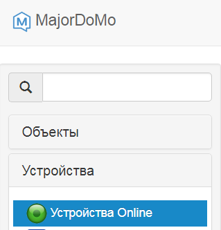

Посмотрел < Устройство онлайн > по вашей ссылке. но как я понял в нем нужно указывать IP устройства, но к примеру зная имя устройства можно понять какой у него в данный момент IP. А если телефон на андройде подключился к моей WIFI сети, как мне узнать кто именно? А вот заранее зная МАК адрес, я знаю кому принадлежит телефон, или в сети гость. Поправьте меня, если я не прав.

Сообщение Logrus » Вт янв 08, 2019 8:00 am
Поправляю, не прав

Самый простой и надёжный способ проверить устройство в сети - обратиться к устройству на прямую, т.е. пингануть.
Это можно сделать из самого МжД, зайдя в настройки - онлайн устройства.
Получение действительно реального состояния устройства на момент запроса.
Роутеры держат состояние "в сети" некоторое время после отключения.
П.С, на мобильнеке проще увидеть какой ip, чем mac.
П.П.С. после привязки устройства к системе- без разницы на каком он адресе сидит.
П.П.П.С. гости, на то и гости, бесправные и обделенные... ))
