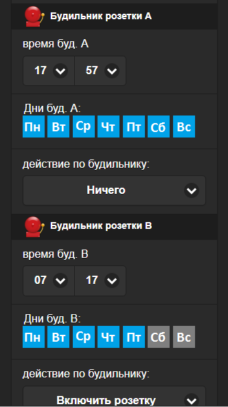

Ну это да, если по просцецки, надо что бы цвет соответствовал синему (если выбран) а так же у понедельника и воскресенья крайние углы у кнопочек скругленны, вроде так это выглядит у этого интерфейса.

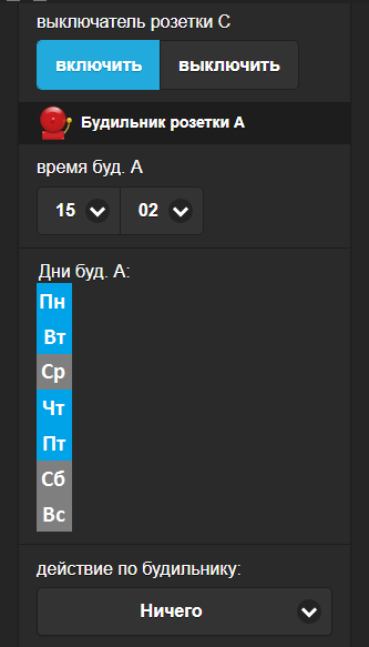

krepton85 » Сб фев 02, 2019 3:54 pm
- 2019-02-02_15-49-07.png (13.3 КБ) 4341 просмотр
в общем все не так отображается как задумано, почему то идет в столбец, а не в строчку и нету обновления страницы после клика по элементу - нужно ждать пару секунд авто-обновления элемента меню.
Что то мне кажется что здесь игнорируются стили и используется глобальный стиль для всего интерфейса меню.
Chainik
- Сообщения: 1465
- Зарегистрирован: Вс янв 10, 2016 11:05 am
Благодарил (а):
262 раза
Поблагодарили:
455 раз
Сообщение
Chainik » Сб фев 02, 2019 5:34 pm
krepton85 писал(а): ↑Сб фев 02, 2019 3:54 pm
У вас используется HTML-элемент и в его коде стиля CSS применено "display: inline-block" (т.е. тот вариант, который я предлагал выше)?

krepton85 » Сб фев 02, 2019 5:55 pm
Chainik писал(а): ↑Сб фев 02, 2019 5:34 pm
Да, все именно так.

Chainik
- Сообщения: 1465
Благодарил (а):
262 раза
Поблагодарили:
455 раз
Сообщение
Chainik » Сб фев 02, 2019 7:37 pm
krepton85 писал(а): ↑Сб фев 02, 2019 5:55 pm
Да, все именно так.
Оберните каждую иконку в код стиля CSS:
<style type="text/css">
.gorizontalno {
</style>
<legend>Дни буд. C:</legend>
<div class="gorizontalno">
<div style='display:%удлинитель_на_3_розетки.alarm_C_Пн|"none;block"%' onClick='callMethod("%удлинитель_на_3_розетки.alarm_C_Пн_inv");'><img src="\cms\images\days\Пн_вкл.png"></div>
<div style='display:%удлинитель_на_3_розетки.alarm_C_Пн|"block;none"%' onClick='callMethod("%удлинитель_на_3_розетки.alarm_C_Пн_inv");'><img src="\cms\images\days\Пн_выкл.png"></div>
</div>
<div style='display:%удлинитель_на_3_розетки.alarm_C_Вт|"none;block"%' onClick='callMethod("%удлинитель_на_3_розетки.alarm_C_Вт_inv");'><img src="\cms\images\days\Вт_вкл.png"></div>
<div style='display:%удлинитель_на_3_розетки.alarm_C_Вт|"block;none"%' onClick='callMethod("%удлинитель_на_3_розетки.alarm_C_Вт_inv");'><img src="\cms\images\days\Вт_выкл.png"></div>
</div>
И т.д.
Каюсь, ошибочно не указал это в своем примере.
(Поправлю в коде примера, чтобы других не путать.)

krepton85 » Сб фев 02, 2019 7:59 pm
Chainik писал(а): ↑Сб фев 02, 2019 7:37 pm
Есс, теперь все отлично.
- 2019-02-02_19-57-07.png (18.92 КБ) 5213 просмотров
Жаль что задержка на отклик есть.
