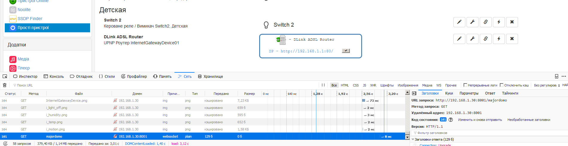

Re: Поддержка websockets
Вот таким закначивается загрузка страницы - ато и у меня цикл пахал и в се было окейnick7zmail писал(а): Вт авг 28, 2018 12:40 pm В целом нормально. Значения обновляются, циклы пашут.
