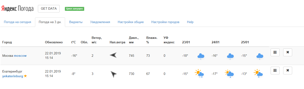

О, оксигеновские иконки на сцене...а че такого убогого качества?)) Это из архива 32х32 чтоль? они же для меню...маленькие сильно...скинуть 128х128 архив?
Сообщения: 2799
Сообщение directman66 »
nick7zmail писал(а): Вт янв 22, 2019 11:54 am О, оксигеновские иконки на сцене...а че такого убогого качества?)) Это из архива 32х32 чтоль? они же для меню...маленькие сильно...скинуть 128х128 архив?
По умолчанию сейчас включается скин animated, у которого векторные иконки в svg. Масштабируется и с анимацией выглядит все очень круто. Никита, осталось твои мини-виджеты прикрутить, которые ты делал для Виктора. У меня почему-то с первого раза не получилось.
Единственное, что размер самих картинок зафиксирован темплейтом.
