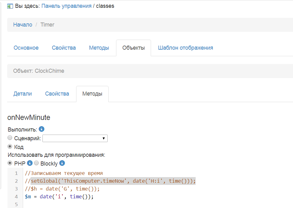

Как теперь обновляется переменная время в объекте this comuter?
Не совсем понял вопрос. ThisComputer.timeNow эта что-ли?
Re: Ещё немного обновлений
djleon писал(а): Пн янв 21, 2019 10:35 am Как теперь обновляется переменная время в объекте this comuter?
setGlobal('ThisComputer.timeNow', date('H:i', time()));
можете при необходимости сделать так
п.с. а вообще часы на сценах лучше с яваскрипта
