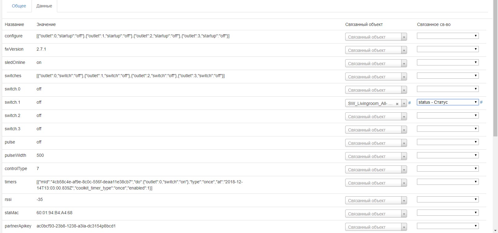

Я ранее писал. Да свичи отдельные есть... в моделу на них on либо off написано, но если связать с таким свичем объект, то в момент обновления ошибка, и в объекте в статусе видим массив как в свичес... могу подробнее скрины вечером кинуть если надо.

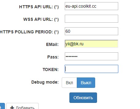

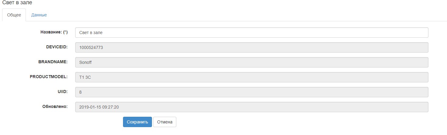

Первое, как я и писал ранее, у меня не работает авторизация (и в этой версии тоже) по логину паролю, делал как вы мне писали, ввожу только поля про которые вы сказали что они необходимы минимально
Картинка 1
Но в результате получаю ошибку... может у меня с серваком что то не то...
Картинка 2
Так что авторизируюсь по двум адресам и токину из имеющейся здесь програмки.

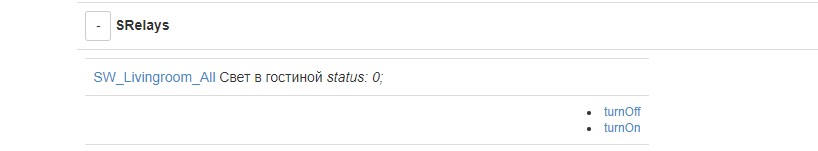

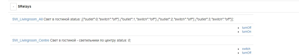

Есть у меня не использованый в данный момент объект, на нем и проведем эксперимент:
Картинка 3
Он пока никуда не привязан и имеет status 0

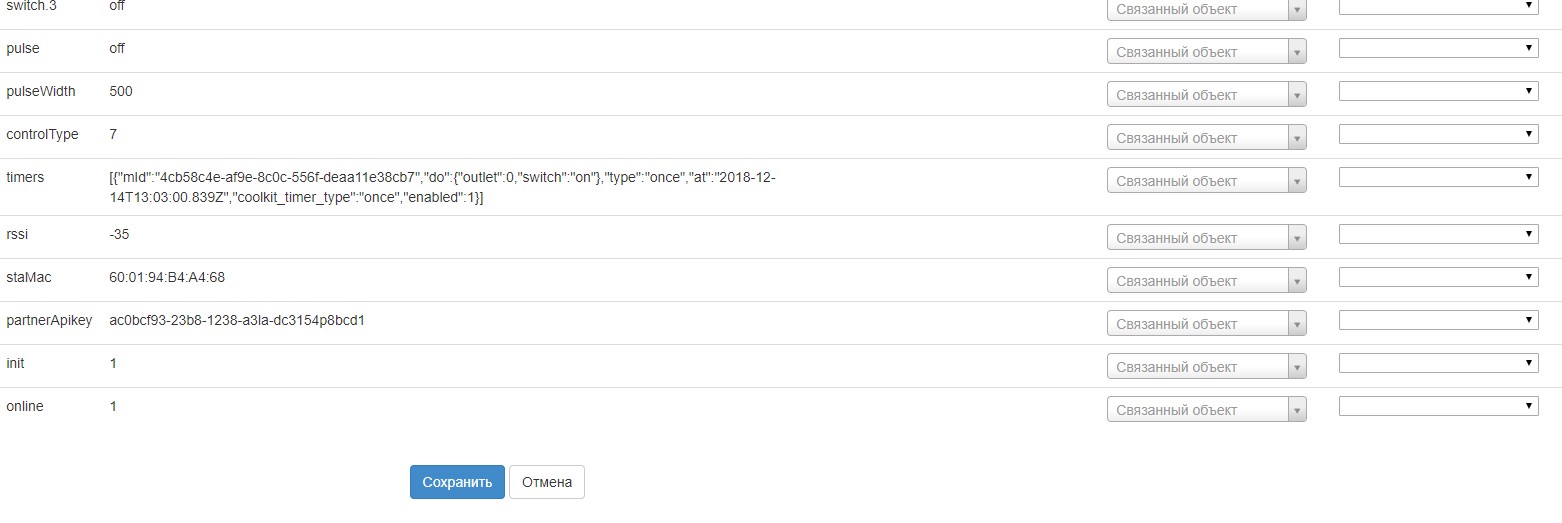

Сам девайс выклядит так
Картинка 4
И вторая вкладка так
Картинка 5
Картинка 6
Как видим я привязал свой объект к switch.1

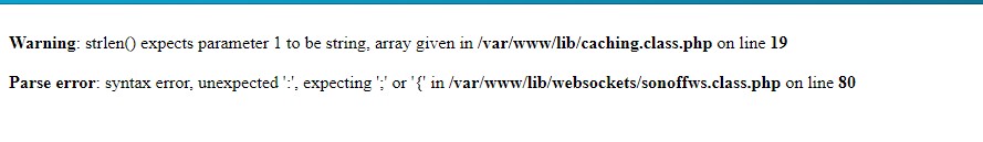

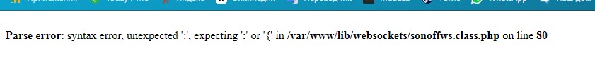

Обновляюсь ручками (цикл пока отключен), получаю ошибки
Картинка 7
Теперь возвращаюсь к своему объекту и вижу что его статус стал таким
Картинка 8
Вот как то так...

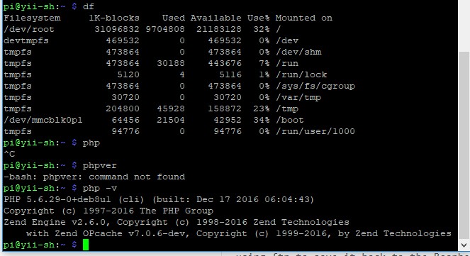

Ещё попрошу версию php скинуть, и посмотреть есть ли место на диске...
yii
Сообщения: 246
Зарегистрирован: Пн апр 17, 2017 1:39 pm
Re: [Модуль] Sonoff
Сообщение yii »
Вот
Re: [Модуль] Sonoff
5.6...понятно...оно не работает с https же...у вас система нормально обновляется?
