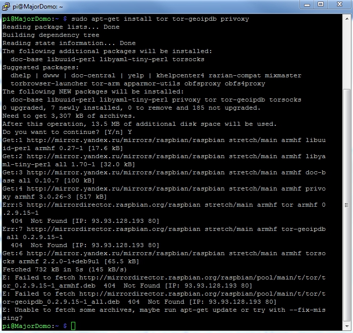

Пытаюсь поставить на Малинку 2 (образ взят с сайта MajorDomo) - выдает ошибку при установке:
Если я правильно понял установщику нужны файлы ...0.2.9.15-1..., а на сервере есть только ...0.2.5.16-1...
Подскажите как установить? ...или для моей малинки не получиться уже?

попробовать поставить эти пакеты вручную, скачать можно тут например http://ftp.ru.debian.org/debian/pool/main/t/tor/
вам нужно под архитектуру armhf

CheBuraw писал(а): Ср янв 09, 2019 5:45 pm Пытаюсь поставить на Малинку 2 (образ взят с сайта MajorDomo) - выдает ошибку при установке:
Самая нижняя строка есть подсказка.

dioxin писал(а): Ср янв 09, 2019 6:00 pm
Да, действительно!
Unable to fetch some archives, maybe run apt-get update or try with --fix-missing? в переводе гугла значит:
Не удается получить некоторые архивы, возможно, запустите apt-get update или попробуйте с параметром --fix-missing?
запустил команду
sudo apt-get update
после чего вновь
sudo apt-get install tor tor-geoipdb privoxy
и все поставилось сразу.
Спасибо!
